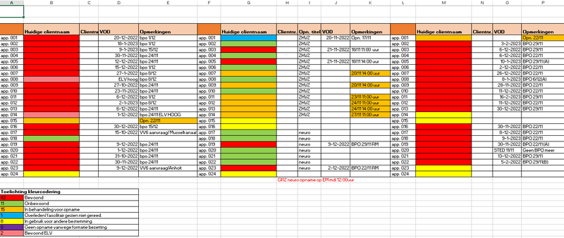

Hallo , ik ben echt wat dat betreft echt een digibeet.
Kun je hier iets mee?
Afbeeldingslocatie: https://tweakers.net/i/ixDcTvdvsJFsoPPgWatW1Rnw2tA=/800x/filters:strip_exif()/f/image/eFT0kQ3jjNEPg7tseRSroljJ.png?f=fotoalbum_large
het is de bedoeling dat links onderaan in de legenda de formule komt met de opgetelde kleuren in kolom B,G en M alle andere kolommen moeten niet geselecteerd worden.
Hoop dat je nu weet wat ik bedoel

Wat je bedoeling is, maakt de afbeelding zo ongeveer wel duidelijk: je wil van een aantal cellen het aantal van een bepaalde kleur weten.Wil je dat per kleur en per kolom (van de 6 kolommen met kleur) afzonderlijk, of per kleur van alle 6 de kolommen tezamen?
