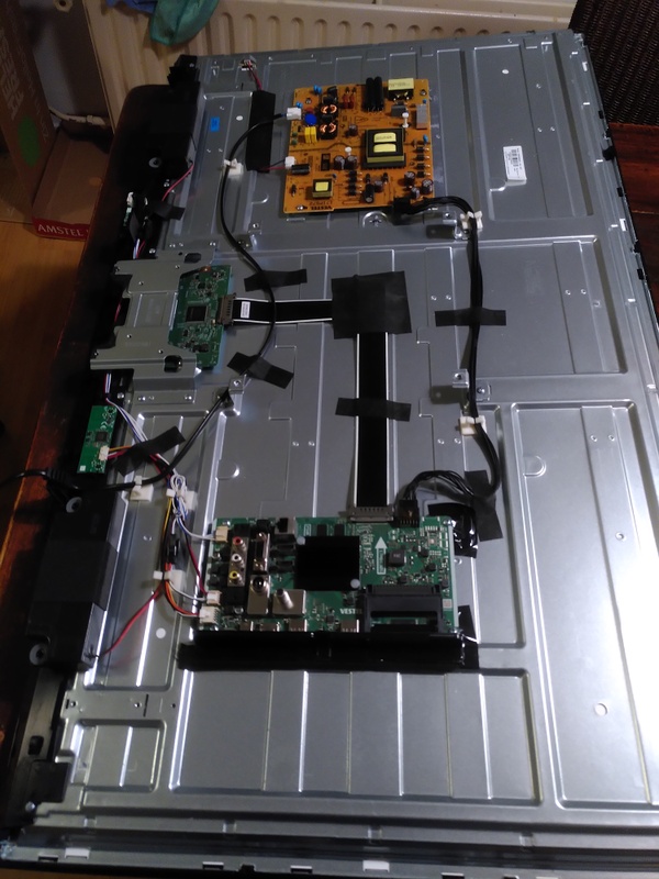

Overzicht van de opengeschroefde TV:
Afbeeldingslocatie: https://tweakers.net/i/7uyntY4fcEW998opozmUr1z-2XQ=/x800/filters:strip_icc():strip_exif()/f/image/BgoAYWu2lsDNRsivdm6o8Z3r.jpg?f=fotoalbum_large

Update:
De kabel opnieuw uit- en inpluggen heeft even gewerkt, maar sindsdien niet meer. Heb daarna het printplaatje besteld en vervangen, maar ook dat heeft het probleem niet opgelost.
Waar zou het nog aan kunnen liggen, en wat zou ik nog kunnen doen om mogelijke oorzaken uit te sluiten?
