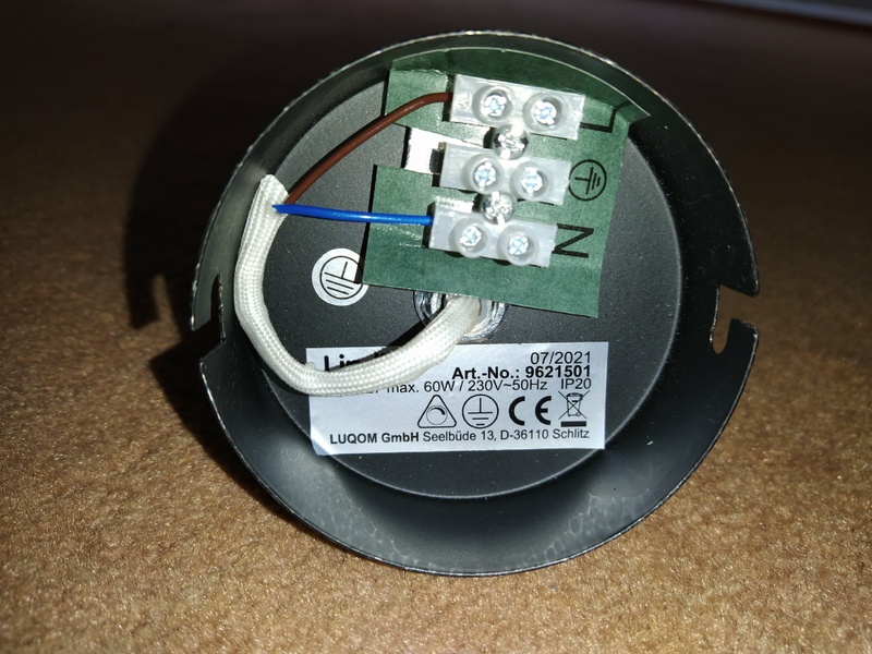

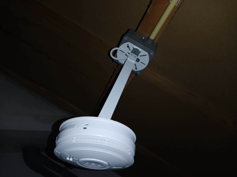

Hallo,
Ik wil deze lamp ophangen (op zolder), maar zoals je op de foto ziet loopt er een draad op de plek waar ik hem wil hangen, dus de lamp moet op een ''doos'' bevestigd worden, waar dan 2 openingen in zitten aan de zijkanten en 1 opening om de 2 draden door te voeren naar de lamp. dit doosje is ook bedoeld om de draden mooi weg te werken in het doosje.
Zelfde principe als de rookmelder die naast de lamp hangt.
Maar hoe heet zo'n doosje? En kan ik zelf zoiets in elkaar zetten? Hoe zou ik dat kunnen doen? Iemand enig idee? Wat voor materiaal (en gereedschap) heb ik daarvoor nodig?
Ik zoek een goedkope en simpele oplossing.
De diameter van de lamp is 8 cm. Alvast bedankt.

Hier zal een ophangbeugel bij hebben gezeten, iets als dit https://www.lamplord.nl/n...ponderdelen/ophangbeugel/
Het zal niet zwaar zijn dus wellicht kan je zelf wat knutselen.

Je zoekt een opbouwdoos/lasdoos/montagedoos, en de bijbehorende beugel voor de lamp.
Als eerste stroom eraf.
Dan de bedrading naar de rookmelder loshalen,
Dan de doos plaatsen, draden voor rookmelder doorvoeren en weer aansluiten
Dan de draden voor de lamp invoeren in de nieuwe doos. Lamp aansluiten en monteren.
Wat heb je nodig?
Fittingschroevendraaier
Schroeftol en wat schroefjes.

https://www.lampen24.nl/r...mp-jake-149324-nl-nl.html
Een Google op het artikelnummer uit de foto levert bovenstaande link op. In de laatste foto zie je wat je mist.
Zoiets heb je nodig op je lamp aan te bevestigen, even meten en je weet welke je nodig hebt.
En vergeet niet om zonder elektrische spanning te werken, een elektrische schok is op zijn minst vervelend en op hoogte werken is een extra risico.

Winston0 schreef op zaterdag 19 november 2022 @ 18:51:
Dat is een ABB HAF 3640 kabeldoos.

Xander schreef op zaterdag 19 november 2022 @ 19:12:
kan ik de lamp aan deze doos ophangen? met de plafondbeugel die er gewoon bij zit

Hoe hangt je rookmelder? ;)
En denk aan de bijpassende kabelinvoeren.

teacher schreef op zaterdag 19 november 2022 @ 19:18:
aan die doos. dus het kan gewoon. dan ga ik ff kijken of ze die bij de karwei hebbem

Winston0 schreef op zaterdag 19 november 2022 @ 19:24:
Zo te zien niet, ik kan hem op de website in ieder geval niet terugvinden. Ook niet bij andere bouwmarkten.
De enige winkel met fysieke filialen die ik zo snel in Google voorbij zie komen is Warmteservice, misschien heb je die in de buurt zitten (voorraad is online te controleren). Anders kun je het natuurlijk online bestellen.
Of een andere lasdoos of kabeldoos kiezen, maar 2 dezelfde is natuurlijk wel fraai. ;)

Kan kan andeee dozen gebruiken.
Zoals ze de rookmelder geplaatst hebbe zou niet mogen als er in de doos doorgelust wordt. Kans dat dan spanning of sluiting op de schroeven komen is dan aanwezig. Dat wil je niet.
Je zou een centraaldoos moeten kopen. Hier zitten 2x bevestigs punten in voor ophangen van bv een lamp. Of een armatuur van bv een rookmelder.

Jammer dat het zo is aangelegd, een inbouwdoos is lelijk maar wel de enige met een fatsoenlijk deksel waar je in kan schroeven.
Zou persoonlijk denk ik gewoon een goedkope opbouwdoos pakken als deze https://www.karwei.nl/ass...-universeel-m20/p/B412202 en dan 2 M20 wartels als die PVC een beetje uit te lijnen is en de lamp gewoon aan het deksel hangen.
Is niet ideaal met schroeven in je deksel maar er liggen niet veel kabel in en je kan eerst je beugel vastmaken aan het deksel met een moertje of zelftapper, dus klein risico dat je in een kabel zit.
Voor op zolder hoeft het ook niet zo super netjes.
