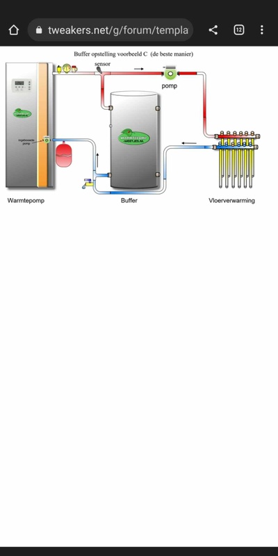

Afbeeldingslocatie: https://tweakers.net/i/GJIOmdDuhel9_yj1ltqoB0GL1nk=/x800/filters:strip_icc():strip_exif()/f/image/tgH9FE9UAsprAmXgdm93JOs6.jpg?f=fotoalbum_large
Dit heb ik als voorbeeld maar ik ben benieuwd waar je dan de combiketel er bij laat komen in het systeem en hoe en waar de circulatiepomp moet komen, en tevens of dit de juiste opstelling is.

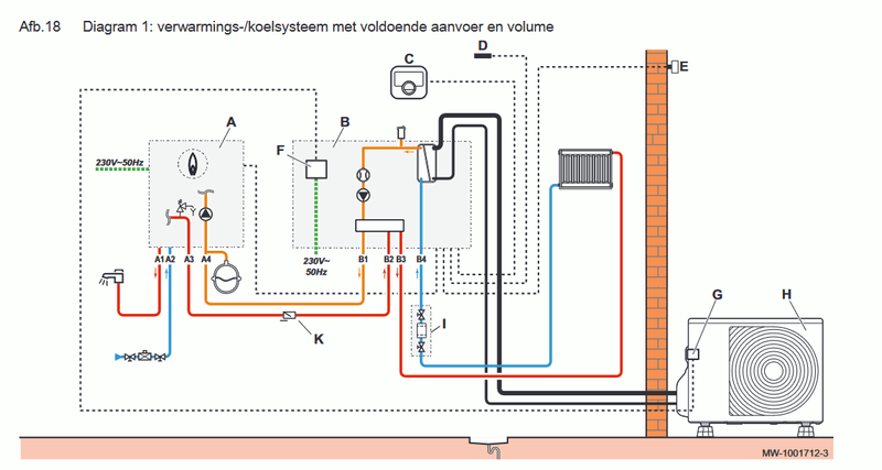

weet je zeker dat je dit wilt doen? je vraagstelling is op zijn minst nogal onduidelijk en suggereert daarmee ook dat je gewoon nog niet zo in de materie zit. Om daarna dan te zeggen wat het meest "efficient" is dat gaat dus niet. Mocht je toch wat verder willen puzzelen dan is er echt wat meer info nodig:
wat voor systeem heb je? Cv-ketel of ook nog zonneboiler? wat voor afgifte? hoe is je cv-ketel nu aangesloten? waar ga je de hybride er tussen zetten? waarom overweeg je uberhaupt een vat met meerdere spiralen en waarom denk je dat dat efficienter zou zijn? En wat voor efficientie zoek je, financieel of qua energie? Je schrijft iets over een zonneboiler maar die ga je neem ik aan gebruiken voor het verwarmen van tapwater om te douchen. Dat staat dus 100% los van je hybride WP want die doe je normaal alleen voor ruimteverwarming.
om dan maar iets van een inhoudelijk antwoord te geven:
in 90% van de gevallen is de wijze waarop bijv. een elga aangesloten wordt het meest efficient, dit dus. nergens gedoe met buffervaten/hygienespiralen en extra pompen.
Afbeeldingslocatie: https://tweakers.net/i/kxlOKbF768Koue7QTB508EE-tng=/800x/filters:strip_exif()/f/image/7HYXi4vYdBfjO69HhFppIY7R.png?f=fotoalbum_large
bron: pagina 32 van dit document
Je hebt vaak dat er een buffervat in de retour wordt gezet voor meer systeeminhoud ivm defrosts, maar als dat niet hoeft scheelt het 500 euro, ruimte en beetje energieverlies.
