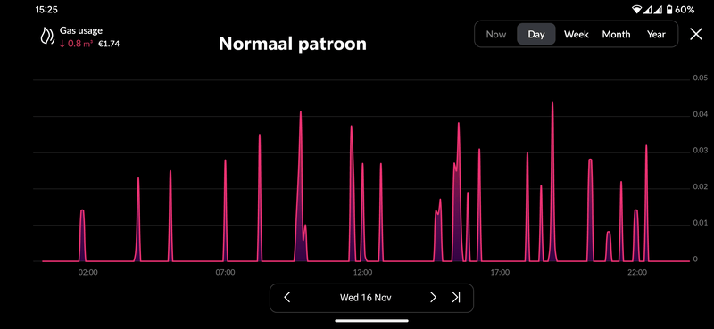

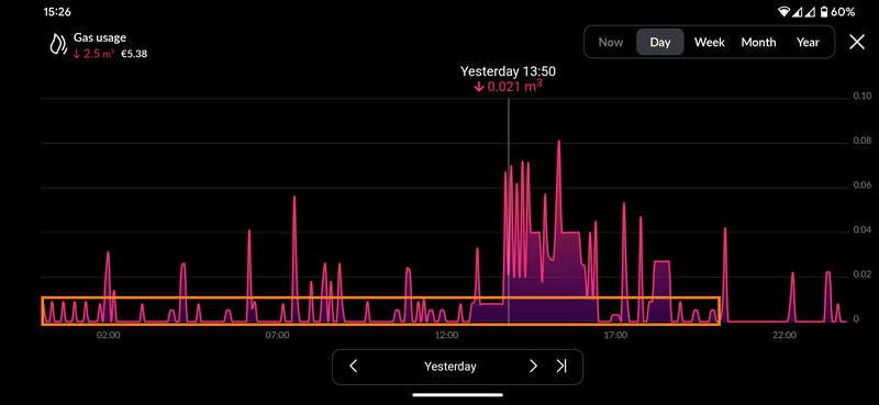

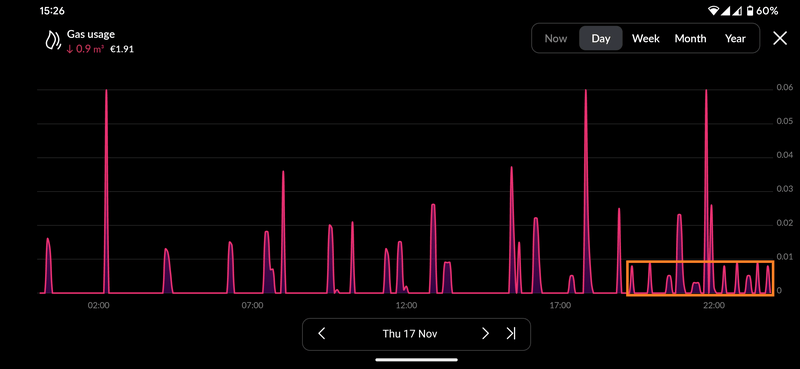

Sinds 2 dagen gaat onze CV ketel (Remeha Quinta 25 - 2003) steeds kort aan zonder een warmtevraag van onze thermostaat (Honeywell). Patroon is te zien op de onderstaande screenshots van Homewizard.
Wat heb ik al gedaan?
  • De Remeha al aan/uit gedaan
  • De Honeywell ontkoppeld
  • De Honeywell geeft geen lage batterij aan
  • De Honeywell batterijen vervangen
Wat zou het nog meer kunnen zijn? De driewegklep die niet functioneert? Dan zal het waarschijnlijk een nieuwe ketel worden gezien de leeftijd van de ketel..
Kan ik nog wat proberen?

Warmwater temp op peil houden? MIsschien heeft jouw ketel een 'ECO' stand die dat voorkomt. Heeft meestal als gevolg dat je bij warmwater vraag iets langer moet wachten.
  • vinpower
  • Laatst online: 12:21
superduper schreef op zondag 20 november 2022 @ 17:19:
Ik heb geen eco mode kunnen vinden in de handleiding. Er zit wel een kleine boiler in voor warm water. Maar ik zou verwachten dat de ketel voorheen dan ook zo vaak aansloeg.
