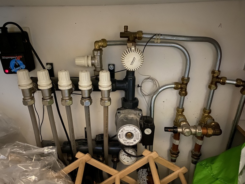

Onze verdeler van de vvw ziet er als volgt uit:
Afbeeldingslocatie: https://tweakers.net/i/Qj6keWtWSD6ocirNELKq_nhhGRg=/800x/filters:strip_icc():strip_exif()/f/image/mImNQdP3O0crj6n8btUn6dlN.jpg?f=fotoalbum_large
Er zit een pompschakelaar op met een voeler die op de aanvoer zit. Die gaat aan, maar draait maar kort voor mijn gevoel. Ik hoor de ketel de hele tijd aanslaan, kort draaien en dan weer afslaan. De andere radiatoren worden gewoon warm. Het duurt lang voordat de woonkamer is opgewarmd.

Ik zou de voeler van de pompschakelaar verplaatsen naar het stukje koperleiding onder de bypass. Rechtsonderin de hoek op de foto. Hij kan dan beter meten of de leiding warm wordt en zal dus sneller reageren.
En ik zou de groepen gaan inregelen. Kwestie van lange adem, want duurt wel even voordat een wijziging zichtbaar is omdat vloerverwarming een traag systeem is. De retouren van elke groep wil je (zoveel mogelijk) gelijk krijgen. Meten, bijstellen, dag later nog eens meten, repeat.
Zie ook YouTube: inregelen vloerverwarming.
En meet ook even wat er qua aanvoer de vloer in wordt gestuurd. Afhankelijk van je type vloer kun je dit mogelijk nog wat opkrikken. Bij m’n ouders liggen er tegels en daarbovenop laminaat. We hebben de temperatuur de vloer in daar verhoogd naar 40°. Maak het niet te gek, want dan heb je risico op scheurtjes in je vloer!

Ja, die bypass. Zo te zien staat die toch te ver open. Als er in huis hoe dan ook ergens een radiator open staat, is er altijd flow en kan de bypass zover mogelijk worden dicht gedraaid.
Voeler zal ik verplaatsen, vond ik zelf ook al geen logische plek. Het zou me niets verbazen als die radiator later aan het systeem is toegevoegd.
Inregelen van de vvw is dat nodig als de vloer gelijkmatig warm wordt? Ik merk geen warmteverschillen in de vloer.
Aanvoer in de vloer staat nu op 30 graden. Maar die thermostaatknop op de verdeler krijg ik niet hoger. We hebben een natuurstenen vloer, zwarte leisteen. Als ik zo rondkijk op internet zou deze tot 40 graden aan kunnen. Ik zou kunnen beginnen met 35 als veilige waarde om te testen.
