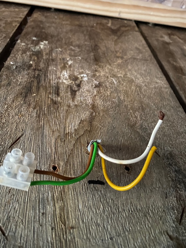

Goedemorgen,
Naast ons nieuwe huis, onder een terras hebben we een mooie ruimte ontdekt die we tot schuur kunnen ombouwen. We zagen uit de buitenmuur van het huis een kabel komen die ik niet kan plaatsen. Ik vermoed dat het buitenverlichting is geweest. Voor zover ik kan zien gaat het om een omhulde kabel met een bruine, gele, witte en groene kabel daarin (zie foto's).
Een elektricien, die eerder in onze woning bezig is geweest, zei dat het leek alsof een deel van het electra was aangelegd door iemand die elektrische installaties op schepen aanlegde -- of zoiets.
Kan iemand deze kabel plaatsen?

Zo te zien is het een afgeschermde stuurstroomkabel.
Daar komen deze kleurcombinaties meer voor.

Ah, ja, ik had duidelijker moeten zijn. Er staat gewoon spanning op en ik weet ook waar de bedrading vandaan komt, ik snap alleen de kleuren niet, heb dit nooit eerder gezien.

Is dit niet gewoon een beunhaas geweest die nog wat metertjes willekeurige kleuren kabels had liggen?

Dat zou best kunnen! Ik snap alleen niet hoe het komt dat ze wel weer in een grote grijze kabel zitten gezamenlijk.

Zoiets zat ik ook aan te denken. Aansturingskabel van een zonnescherm oid :)

Als je dit gewoon gebruikt voor een lichtpunt of stopcontact is het niet reglementair.

Het zal inderdaad zoiets zijn: https://stock.jobarco.com/media/content/pdf/EQ_CY_nl.pdf
Kleurcodering volgens DIN47100.
Afbeeldingslocatie: https://tweakers.net/i/USFaqU7aFfak7XzfhpaI85ObvXs=/x800/filters:sharpen(0.5,0.1,false):strip_exif()/f/image/LOn1PI0nWT4RVCRgzLFbOPEj.webp?f=fotoalbum_large
En dat gebruiken voor je huisinstallatie voldoet inderdaad niet aan NEN1010.

Iek, groene en gele draad gebruiken. Daar zouden ze toch al héél lang van af gestapt moeten zijn.
AREI hier in België schrijft ook voor dat die kleuren TESAMEN (because kleurenblind) bicolor moeten gebruikt worden voor aardingsdraad.

HyperBart schreef op zaterdag 19 november 2022 @ 15:47:
NEN1010 denkt daar niet anders over.
Dat wil natuurlijk niet zeggen dat ze dergelijke kabel niet maken, voor andere toepassingen.

Ja, ik kwam een doos tegen helemaal ver achterin de schuur, tussen de spinnenwebben. Daar zit een schemerschakelaar die via een niet helemaal duidelijke schakeling de drie lichtpunten aanstuurt. De L zit dus op de bruine, en de N op de witte draad. Ik heb de draden doorgelust en nu zijn ze altijd aan.
Dank voor het meedenken, bijzondere constructie en inderdaad niet helemaal 'reglementair' zoals hiervoor werd gezegd.
Dankzij de zoekterm 'stuurstroomkabel' kwam ik op bijgevoegd plaatje uit.Afbeeldingslocatie: https://tweakers.net/i/oqDY3Yj0qB4YuAJqnMHMbS8dm74=/800x/filters:strip_exif()/f/image/ciylqsbmffal8fFzRO7zXWa9.png?f=fotoalbum_large
