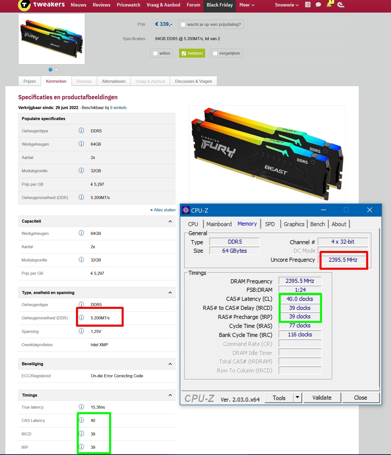

5.200MT/s is overigens ook niet wat de bios afleest, en Windows software ook niet. De 5.200MT/s is de snelheid in dual channel mode met beide dimms gecombineerd. Ik lees in de bios af, en tevens met software dat de dimms 'maar' 2400Mhz zijn per stuk, en dus maar tot 4.800MT/s komen in dual channel. Ik heb nergens gelezen dat dit bord quad channel mode geheugen zou ondersteunen, dus inderdaad zouden 4 dimms gewoon op 4.800MT/s komen. De maximale snelheid van 3.600MT/s is nieuw voor me, dus niemand heeft hier 128GB in z'n systeem dat hoger draait dan 3.600MT/s?
Geeft Kingston verkeerde specs op, of staat er bij mij een instelling niet goed? Ik doe overigens nooit aan instellingen wijzigen in de bios mbt het geheugen, dus het kan best zijn dan ik nog iets moet aanzetten, maar die informatie krijg je niet bijgeleverd bij de ram sticks, dat moet je zelf maar uitvogelen. Op de Pricewatch staan ze wel vermeldt als zijnde 5.200MT/s, out of the box is dit niet het geval, maar de CL waarden lijken wel te kloppen.

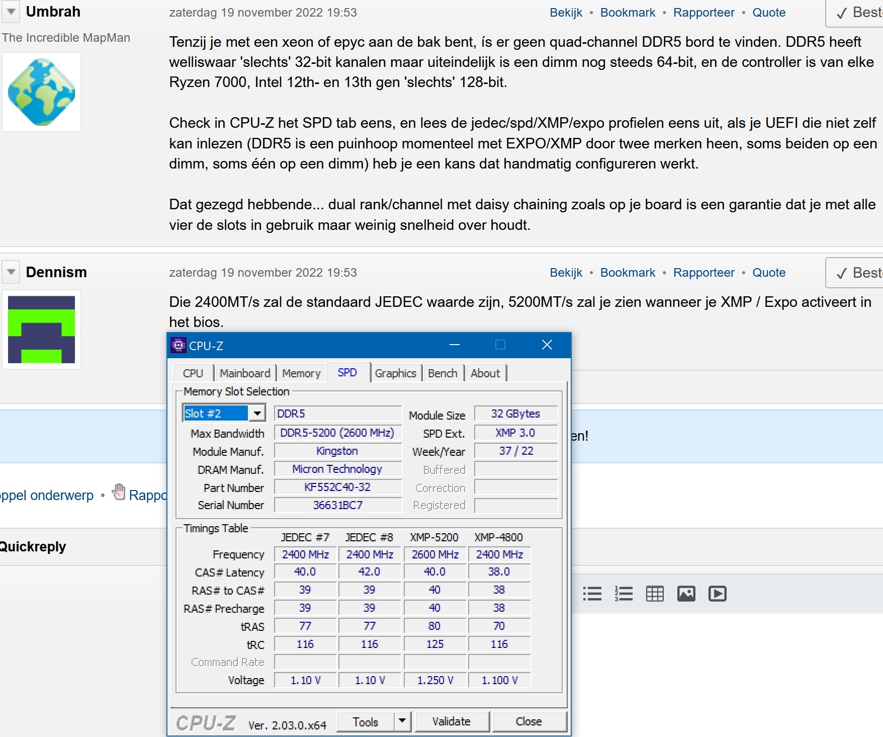

Check in CPU-Z het SPD tab eens, en lees de jedec/spd/XMP/expo profielen eens uit, als je UEFI die niet zelf kan inlezen (DDR5 is een puinhoop momenteel met EXPO/XMP door twee merken heen, soms beiden op een dimm, soms één op een dimm) heb je een kans dat handmatig configureren werkt.

Die 2400MT/s zal de standaard JEDEC waarde zijn, 5200MT/s zal je zien wanneer je XMP / Expo activeert in het bios.

Zoals gezegd, ik 'klooi' nooit met ram settings in de bios, dus inderdaad dit lijkt op de standaard waarde.
XMP-5200 brengt het naar 5.200MT/s maar ook 1.250v, heeft dit een merkbaar effect op de pc? Ik heb overigens een Ryzen 9 7900x CPU.
Hieronder de SPD tab van CPU-ID. Moraal van het verhaal is, tenminste wat ik er van begrijp is dat 128GB ram eerder de pc trager maakt dan de huidige 64GB ram. En vooralsnog heb ik overigens ook geen 128GB nodig. Nu zou je zeggen, waar heb je dan wel 64GB voor nodig. Dat is maar 1 spel die zoveel geheugen nodigi heeft en dat is Cities: Skylines (die ramt al dit geheugen + ook nog eens 70GB aan pagefile vol). Mijn page file is gewoon 120GB, hehehe, het is bijna gekkenwerk met dat spel. Maar goed, wat wil je ook met 90+ mods and over 8.000 assets, voor wie bekend is met Cities: Skylines. En dat voor een spel uit 2015.
Afbeeldingslocatie: https://tweakers.net/fotoalbum/image/cpdw4jgvanf9cSuMPOByDC0F.jpg
Deze snelheden hebben niets te maken met 'dual channel', maar met het DDR (Double Data Rate)-principe van de DIMM's. 2.400MHz = 4.800MT/s (megatransfers per second) en 2.600MHz = 5.200MT/s.
Jouw BIOS stelt standaard de JEDEC-waardes zoals ze in de SPD van jouw DIMM's staan in; 4.800MT/s. Deze waardes kom je ook tegen in het screenshot dat je hebt gepost, namelijk JEDEC #7 en JECED #8.
Als je het geheugen op 5.200MT/s wilt laten draaien moet je in het BIOS handmatig de EXPO/XMP-optie activeren.

wat me nog opviel aan de cpu-z screenshots is dat door het trainen de timings strakker (40-39-39-77) zijn komen te staan dan wat in xmp profiel staat (40-40-40-80). misschien de hoofd timings eens handmatig instellen?

Ik ben niet precies bekend met uefi van dit specifieke moederbord, maar er zullen waarschijnlijk ergens geheugen instellingen zitten.
daar kan je de waarden die je in je cpu-z spd screenshot zag invoeren:
CAS 40
RAS# to CAS# 40
RAS# Precharge 40
tRAS 80
tRC 125
het kan zijn dat er verschillen in terminologie zijn tussen wat je in uefi ziet en cpu-z maar zou duidelijk moeten zijn doordat deze parameters meestal bovenaan staan in een wat langer lijstje.
de rest kan je proberen op auto te laten staan.

de T staat voor Time of Timing, de rest zijn afkortingen.
Tcl = Timing cas latency
Trcd = Timing ras to cas delay
Trp = Timing ras# precharge
Tras = Timing row active time (cycle time)
Trc = Timing row cyle (bank cycle time)
dit zie je dus ook in je eiegen cpu-z plaatje https://tweakers.net/foto...sCGFyvfcAugGs0RBjdf4p.jpg en dat zijn precies de bovenste 5 instellingen.
op je andere plaatje van cpu-z met de spd waarden zie je een aantal colommen onder 'timings table' dat zijn voorgestelde waarden voor frequentie die boven aan de colom staat. die zou je dus kunnen proberen. als laatste regel in de colom zie je het bijbehorende voorgestelde vDimm voltage, dat zul je dan ook ergens moeten instellen, meestal bij voltage control o.i.d.
al die andere timings kan je als je een expert bent ook instellen natuurlijk maar dat gaat de meesten wel boven de pet, dus laat je op auto staan.
