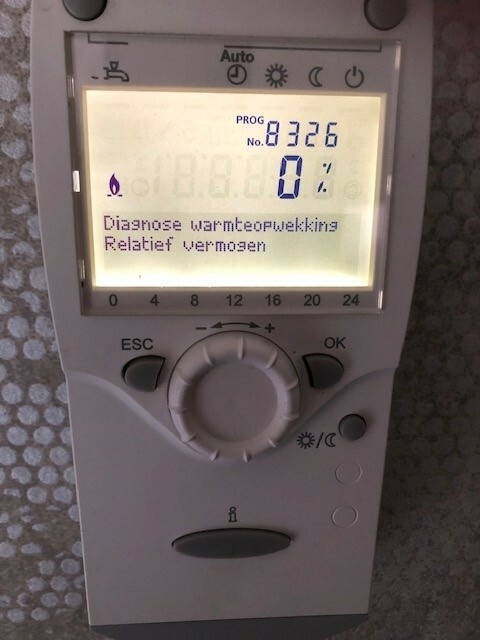

Thermostaat in de living

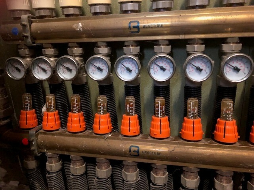

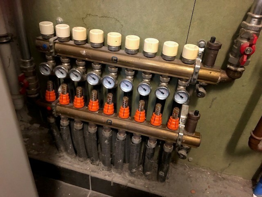

Verdelers vloerverwarming (flow staat volledig open op alle kringen)
Sptijtig genoeg hebben we nooit geen legplan gekregen van de vloerverwarming dus ik weet niet welke buizen voor welke kringen zijn.
Vloerverwarming enkel beneden in keuken, living, hal en bureau

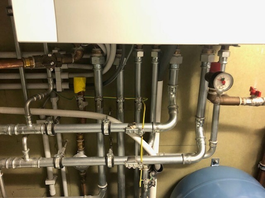

Pomp vloerverwarming zit ingebouwd in de ketel.

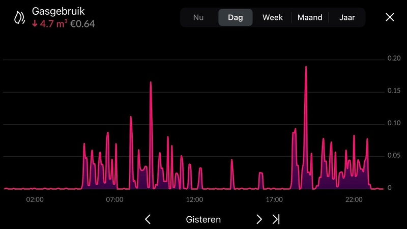

Via de P1-meter van Homewizzard kan ik zien dat de temperatuur niet onder de 19,5 graden gezakt is aangezien er tussen 00:00 en 05:00 geen gasverbruik is.
:strip_exif()/f/image/XNTKYCDWidp2c2wq6DPVlDyo.jpg?f=fotoalbum_large)
Van 05:00 tot ca. 07:00 werd er gestookt en de thermostaat gaf 20 graden aan. (buitentemperatuur was 8 graden als ik het mij goed herinner)
D.w.z. (aangezien de temperatuur niet onder de 19,5 graden gegaan is) dat de ketel 2 uur gestookt heeft om de temperatuur een halve graad omhoog te krijgen.
Van zodra er iemand beneden was ging de thermostaat van 20 graden naar 20,6.
Naar mijn gevoel is de thermostaat heel gevoelig aan personen in de ruimte.
Het lijkt er op dat elke keer er iemand thuis is de temperatuur op de thermostaat de hoogte in gaat.
We vertrokken bv. op een ochtend om 8u30 toen de thermostaat 21,4 graden aangaf.
Toen we 2 uur later terug thuis kwamen heeft de ketel een hele tijd gestookt en de thermostaat gaf 20,4 graden aan.
Natuurlijk schoot de temperatuur weer meteen de hoogte in omdat er personen in de ruimte waren.
Ook stookt hij bv. continu tot 0,6 graden onder de gevraagde temperatuur en gaat hij dan in blokken stoken met telkens 5 minuten rust (staat ingesteld op 300 seconden)
De thermometers op de retour geven de gevraagde temperatuur weer

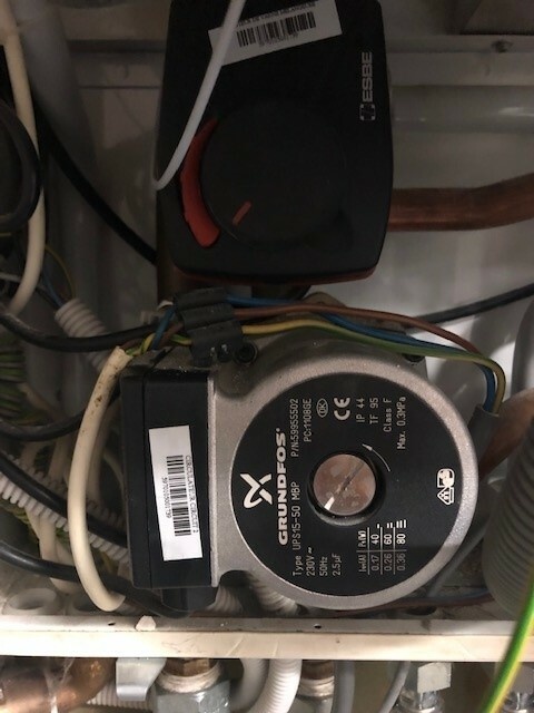

Dit is de stand van de mengklep als er geen warmtevraag is van de VV en de pomp draait enkel als de ketel stookt met 5 minuten nadraaitijd (stand 3)
:no_upscale():strip_icc():fill(white):strip_exif()/f/image/Ic7GN3Gj4sgzVAfJMVXCyJ60.jpg?f=user_large)
Soms heb ik ook de indruk dat er kouder water door de aanvoer gestuurd wordt (aanvoer voelt koud aan)
Aanvoertemperatuur zakt bv. van 30 graden naar 23
Het lijkt me niet logisch dat de mengklep dan blijft open staan en de pomp het koude water door het circuit stuurt waardoor de hele boel weer gaat afkoelen?
Maar de thermometers op de retour geven wel nog altijd de gevraagde temperatuur.
:no_upscale():strip_icc():fill(white):strip_exif()/f/image/r8A0qfydiPUy0k77mmD7Gcfg.jpg?f=user_large)

Dit is bijvoorbeeld het stookgedrag toen er overdag niemand thuis was.
Stooklijn 0,6
00:00 - 04:59 = Nachtverlaging 19 graden
05:00 - 23:00 = Comfort 20 graden
05:00 - 07:00 = gestookt
07:00 tot volgende piek (douche)= aanwezigheid in de ruimte
2e piek = douche
Nadien tot ca. 13u gestookt
13u tem 17u nauwelijks gestookt = Ik kwam thuis na een fietsrit van ca. 1u en de ruimte voelde warm aan alsook de vloer
vanaf 17u aanwezigheid in de ruimte
En dan begon het stoken opnieuw ferm (naar mijn gevoel omdat de vloer weer volledig afgekoeld was door de invloed van personen in de ruimte)
:strip_exif()/f/image/PO2pb7LMvxShL3v5pZmlS89r.jpg?f=fotoalbum_large)
