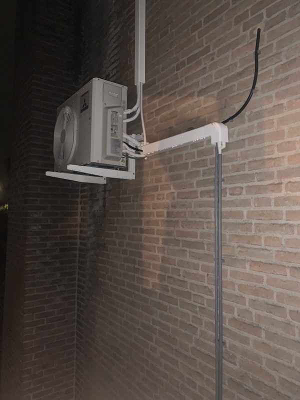

Aantal weken geleden heb ik een aantal airco’s inclusief buitenunits laten installeren. De units werken naar behoren echter als het regent, maakt de airco een zeer vervelende druppel geluid die naar binnen galmt.
Ik vroeg me af of iemand van jullie hetzelfde probleem heeft of heeft ervaren. Als iemand een oplossing hiervoor heeft ben ik hier zeer benieuwd naar.
Situatie van de buitenunit:
Afbeeldingslocatie: https://tweakers.net/i/cEuAH4MiAcEFk3lqQDoRg3LAS-s=/x800/filters:strip_icc():strip_exif()/f/image/dOgXuAG8eGG8N9oCMNUn7G3c.jpg?f=fotoalbum_large
  • jack zomer
  • Registratie: Oktober 2020
Bedoel je dat de regen op de vlakke bovenkant van de kast van de airco herrie maakt als een druppel hem raakt?
Bovenkant voorzien van bv een rubberen matje.
Bovenkant schuin maken.
Afdakje maken boven unit.

Ik weet niet precies waar het geluid vandaan komt, maar binnen klinkt het alsof er een druppel opspaart en dan elke 5 seconde neer valt. Het houd je gewoon wakker tijdens het slapen.
Het is niet alsof je de regen op de buitenunit hoort. Klinkt meer als een kraan die druppelt op de buis naar binnen.
Ik ga proberen om een rubberen mat boven op de buitenunit te plaatsen. Thanks voor jullie reactie. 👍🏻

Ps. Zou het ook van de horizontale (witte) koker kunnen komen?

Bedankt voor het meedenken en de suggesties. Wij dachten zelf ook aan de witte koker, maar wij hebben er niet veel verstand van. De installateur dacht het gat in de muur verder op te kunnen vullen met pur en kon er verder niet zoveel mee zei hij. Nogal een karige oplossing na het ontvangen van 11k. Hopelijk zit de oplossing in een van de bovenstaande antwoorden.

Bestel een pak Noico 2 mm en een smal rollertje om het hard aan te kunnen drukken.
Plak het aan de binnenkant van het kanaal.
Ja kan de airco er ook mee doen, de bovenkant is simpel los te schroeven.
Plak alleen niet over het schema heen die op de binnenkant geplakt is. Die heeft de monteur nodig als er eens iets is met de machine.
Of voor dat geld: laat die pipo ff terugkomen om het voor je te doen.

Zelfde probleem hier, maar helaas nog geen oplossing. Het ‘galmen’ van de buitenunit kan ik uitsluiten. Die staat bij mij een stuk verder.
Ik associeer het geluid met druppels die vanaf de dakrand een meter of twee naar beneden op die witte koker vallen. Bij mij zit er echter een stuk minder echo in dan jouw opname. In mijn geval gaat de koker eerst naar beneden dus mogelijk maakt dat een verschil.

Airco niet hoog aan de muur monteren.
Ziet er niet uit en dus dit gedoe.
Laag op beugels of op bigfoots
De leidingen verticaal naar beneden
Het gat door de muur binnenin met steenwol en dan opvullen met (snel)cement, meer massa is minder geluid doorgifte.
Wat je hier hoort zijn de druppels op de horizontale goot icm het gat in de muur die het geluid doorgeeft

Ik liet vorige week een airco installeren met 2 binnenunits. Één ervan lopen de leidingen via een horizontale goot. En ja, langs die unit hoor ik het tikkend geluid van druppels wanneer het fel regent.
Ik zoek volop een oplossing, voorlopig al de goot aan de bovenzijde opgevuld met isolatiewol. Dat helpt deels maar nog niet voldoende. Volgende stap is het aanbrengen van een rubber matje aan de bovenzijde van de goot om de "val" van de druppels te dempen.

ik heb bij mij het probleem inmiddels gevonden loopt het condens water van jou unit techtstreks in de regenpijp?
dit was bij mij de issue ik heb deze er uit gehaald en gewoon langs het huis laten lekken ter test en nu is het weg. ik moet echer nog wel de afvoer pijn netjes afmonteren

niets want dat was het probleem niet als je de afoer uit de regenpijp haalt en dan dit gewoon langs het huis naar beneden laat lekken of met een gat in de grond met stenen direct laat weglopen heb je hier geen last meer van.
ik heb mijn afvoer slang direct via een pcv pijn naar beneden laten lopen naar een gat in de tegel van de oprit. onder deze tegel heb ik stenen (kiezels/grind) gedaan zodat het water rustig de grond ik kan zakken. en nu is het probleem weg

Geribbelde tentmat verkrijgbaar in beter kampeerwinkel. Vastgelijmd met Tek7
