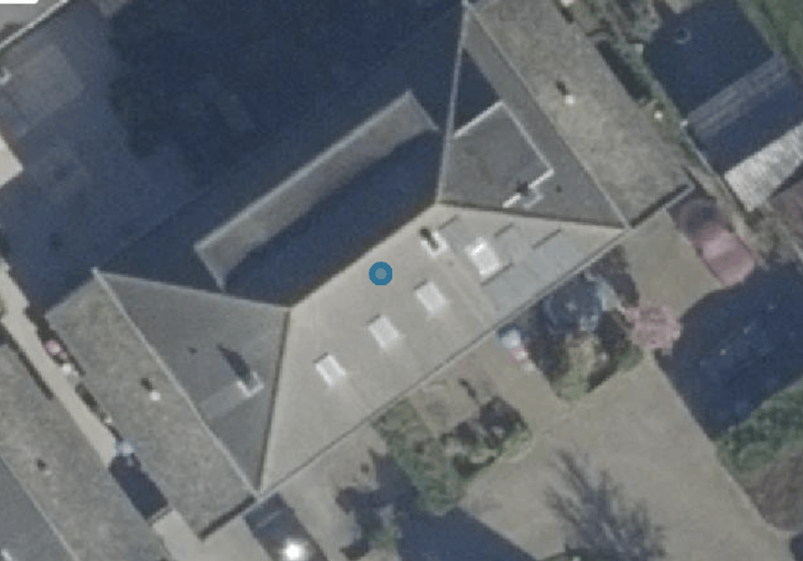

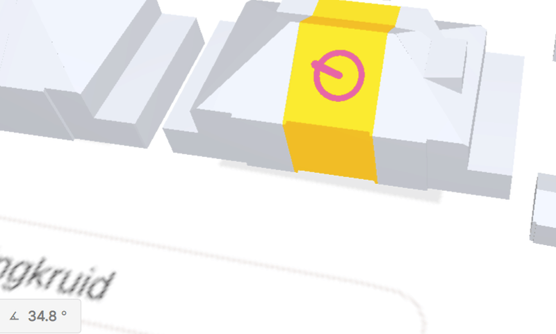

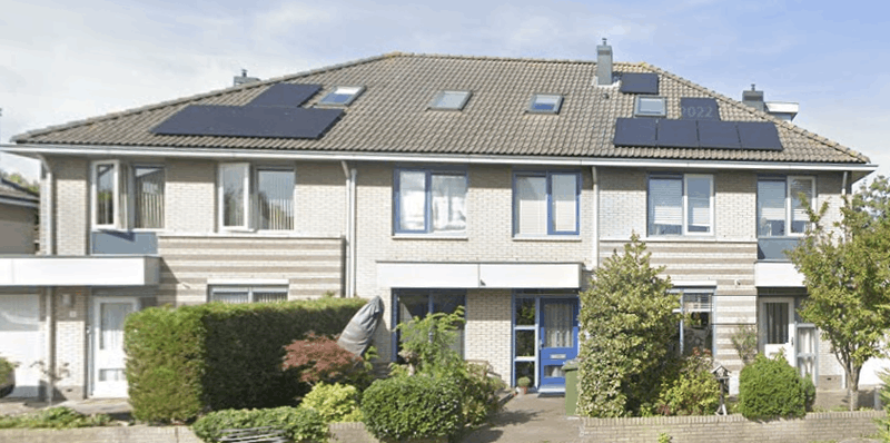

Beschikbare (dak)ruimte
In principe is de buitenmaat van m'n huis 6 meter breed.
De ruimte onder de dakramen is +- 230cm (7 * 33cm). Naast de dakramen is er +- 140cm ruimte, en tussen de dakramen +- 160cm.
Het deel boven de dakramen is +- 500cm breed vanwege de 'schoorsteen'.
Schaduw
Zo goed als geen. Zon draait gunstig om de 'schoorsteen' heen.
