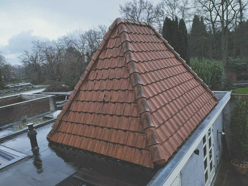

Dag Tweakers,
Graag jullie hulp m.b.t. het plaatsen van zonnepanelen en de offertes die ik heb aangevraagd.
Foto's
Afbeeldingslocatie: https://tweakers.net/i/ve69DWvOpg1e2Jx7KFzInfggW2w=/full-fit-in/4920x3264/filters:max_bytes(3145728):no_upscale():strip_icc():fill(white):strip_exif()/f/image/nZxCZkqbLGc33MDvBtm2kgeT.jpg?f=user_large
Afbeeldingslocatie: https://tweakers.net/i/UfrkKZMp_96r7TOI5pBs7mRfs-w=/full-fit-in/4920x3264/filters:max_bytes(3145728):no_upscale():strip_icc():fill(white):strip_exif()/f/image/X3h8iXtL8zPBzLm97zqi9pEh.jpg?f=user_large
Het dak ligt op het zuiden. De tool voor de dakhelling is helaas niet beschikbaar voor mijn dak.
Beschikbare (dak)ruimte
Het dakdeel boven de 2 dakramen is ongeveer 5 bij 5 meter (25m²)
Schaduw
Geen schaduw
Jaarverbruik
5250 kWh
Huidige elektriciteitsaansluiting
3*25A
Budget en doel
Het doel is om de energie rekening op 'nul' te krijgen. We willen het dak vol leggen met 15 panelen.
Wie gaat het project uitvoeren
Ik laat de installatie doen.
Bijhouden van data
De standaard app van de fabrikant is prima.
Reeds verkregen offertes
Ik heb twee offertes gekregen en ik heb er nog 2 uit staan.
Svea Solar:
- 15x design panel 400Wp
- 1 Goodwe GW6K-DT-3-fase-omvormer
Opbrengst 5552 kWh en de prijs is 7.602,50 excl. btw.
EnerSolar:
- 15x DMEGC 370 full black
- SolarEdge HD-Wave 500 omvormer
- 15x SolarEdge S440 optimizers
Opbrengst 5461 kWh en de prijs is 8.325 excl. btw.
MobiSolar:
- 15x Trina Vertex mono 415 WP
- SolarEdge SE6K Setapp omvormer
- 15x SolarEdge S500b power optimizers
Opbrengst 5700 kWh en de prijs is 7.900 excl. btw.
Solar Systems Nederland:
- 15x Jinko tiger Neo N-Type 415 WP
- 15x Enphase micro omvormer IQ7+
Opbrengst 6125 kWh en de prijs is 11.127,39 excl. btw.
Regio
Op de grens van Gelderland en Utrecht
Alvast bedankt

Wil je niet gewoon het dak vol hebben, zodat je energierekening ook ná 2025 nog 0 is?
En dan gelijk een 3 fase omvormer.
[ Voor 17% gewijzigd door de Peer op 18-11-2022 13:59 ]

Ook op de Noord kant bedoel je, of bedoel je nog een rij onder de dakramen?

Elektrixxx schreef op vrijdag 18 november 2022 @ 14:07:
dat laatste ja.
Noord kan eventueel ook. Zou ik alleen doen als je de €/Wp rond de 1 of lager kan krijgen.

Noord oogt pittig steil, dat zal in alle gevallen een lastig verhaal worden denk ik.
Zuid doorpakken naar de 20 zoals @de Peer al aangeeft. Misschien zelfs 22 als de ruimte tussen de ramen bruikbaar blijkt.
Verder oogt het als een dak waar optimizers overbodig zijn, daarmee heeft Svea de netste oplossing geboden. Prijs ook netjes genoeg.

Bedankt @de Peer @Ronald voor jullie reacties.
Ja het dak is best steil inderdaad, aan de zuidkant ook.
Is 1.37/wp tegenwoordig een nette prijs?
Blijft meer zonnepanelen dus gunstig ondanks het salderen dat stopt in 2025?

Ik kom op 1,26 voor Svea, redelijk okay. Ik heb beter gezien, dus je kunt rondkijken.

Oja het is natuurlijk delen door wp van de panelen niet de kWh. Bedankt, dan wacht ik nog even de andere offertes af.

@Ronald @de Peer Is het de 300 euro waard om het systeem van MobiSolar te nemen t.o.v. die van Svea Solar? MobiSolar heeft net wat betere panelen met 415 WP versus 400 WP en zij gebruiken micro optimizers. Qua prijs/WP zijn ze nagenoeg gelijk.

@Elektrixxx solaredge is geen micro omvormer systeem, maar een serieel optimizer systeem. Prijs/Wp is zelfde en solaredge is wat materiaal betreft een duurder, mogelijk marginaal beter systeem in opbrengst/Wp. Prima dus.
Ik zou onder de dakramen ook vol laten leggen ;)

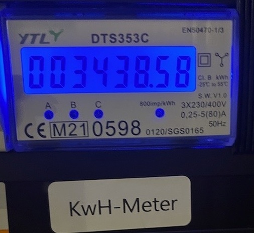

  • jeeedeee
  • Laatst online: 09:56
Afbeeldingslocatie: https://tweakers.net/i/07gmhCuaHoFvndbJ9l3oMcagD5k=/full-fit-in/4920x3264/filters:max_bytes(3145728):no_upscale():strip_icc():fill(white):strip_exif()/f/image/MFmVF8KIs12T5CoBGcxbKINO.jpg?f=user_large
Omdat visueel sommige dingen wat duidelijker maken een actuele foto van mijn DIN kWh meter van de laadpaal na een jaar een elektrische auto. Rij niet superveel, 20k kilometer ongeveer per jaar... ik zou alvast wat extra leggen als ik jou was...
Bijleggen van 4 panelen op bestaande solaredge installatie hier bij mij kostte 1300 euro ongeveer begin dit jaar... Dus dat is echt heel veel duurder dan nu wat extra panelen meenemen

Misschien niet een hier te beantwoorden vraag, toch gesteld: huis heeft0 n klein puntdak, dat eindigt op n plat dak: woning uit 1927. We gaan kijken voor n indak systeem met 4 panelen voor t puntje en zo' n 4 a 5 panelen op plat dak, dat eerst verhoogd wordt met pir en bitumen laag. De elektrische installatie wordt gelegd, 3x 0,25 . Zoek nog wel n goede aannemer of pv bedrijf om de daken te realiseren. Kan iemand mij daar in tips geven, wie, wat waar? Aannemers etc moeilijk te vinden.Zelf omgeving Den Bosch. :) Dank !! heathan.
Afbeeldingslocatie: https://tweakers.net/i/qXoFjhGcCMpDoNISt0Vo-Mmcdss=/full-fit-in/4920x3264/filters:max_bytes(3145728):no_upscale():strip_icc():fill(white):strip_exif()/f/image/DhE4aoBMUpcTEfmV0Vy06ZdX.jpg?f=user_large
