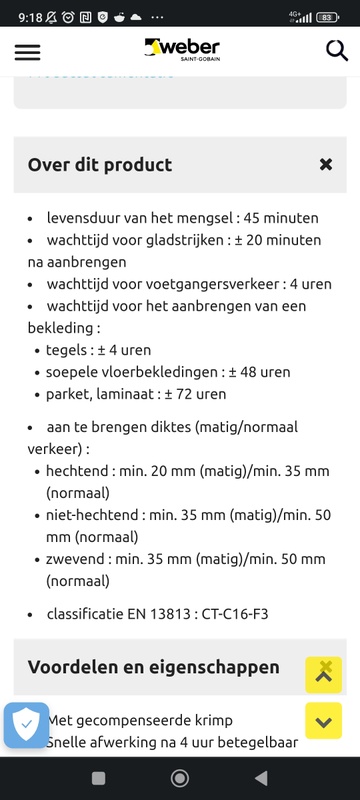

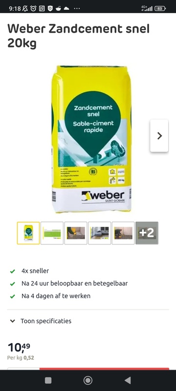

Weber heeft een sneldrogende cementdekvloer mortel.
Is wel ca. 4 keer duurder dan reguliere zandcement (4 euro per 25 kg bij Hornbach).
https://www.belgium.weber...handel/weberchape-express

Dank je! Die had ik nog niet gevonden. Ik zal ook eens bij de Hornbach hier kijken.
Is dit denk je veel beter dan gebonden egalisatiemiddel? Want het is wel een stuk duurder.
