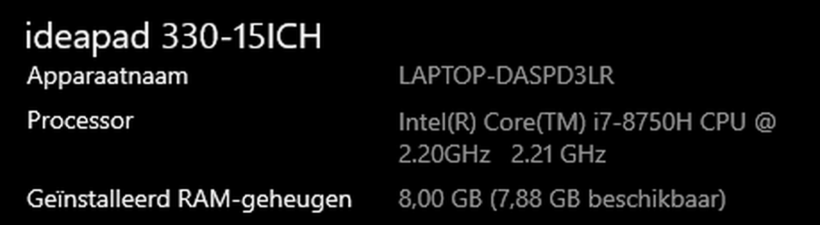

martyw schreef op donderdag 17 november 2022 @ 23:44:
Dan bespaar je de videokaart met een AMD Ryzen 5 5600G Boxed en de PCIe 4 SSD is dan ook zinloos (de G doet slechts PCIe 3), bv Lexar NM620 1TB.
Arnoud92 schreef op donderdag 17 november 2022 @ 23:20:
Heb je voor runescape wel een gpu nodig? kan dat niet gewoon met igpu?
Momenteel speel ik op een laptop die het niet leuk vindt in ieder geval.Afbeeldingslocatie: https://tweakers.net/i/1guVhh_5EMoOaU9ElZfNsUXomLw=/full-fit-in/4000x4000/filters:no_upscale():fill(white):strip_exif()/f/image/rrjcuDWqvPdq0mScSim0M9nG.png?f=user_large zit een GTX 1050 in
