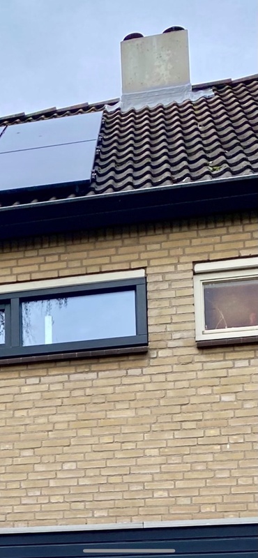

Op 18 juli heb ik door dit bedrijf een dakinspectie laten uitvoeren. Zij stelde vast dat het lood rondom de schoorsteen aan vervanging toe was. Aangezien mijn buurman ook problemen ervaarde moest dit aan zijn kant ook meegenomen worden.
Hij heeft destijds een melding gemaakt bij de woningbouwvereniging en uiteindelijk hebben zij de dakdekker ook aan het werk gezet en de rekening betaald. Dit was op 1-augustus.
Helaas, merk ik nogsteeds dat er een lekkage is (op precies dezelfde plek). Hierop heb ik op 19-september weer contact opgenomen met de dakdekker, maar werd ik afgescheept i.v.m. de drukte. Goed, ik heb geduld en wacht. Uiteindelijk besloten om een nette e-mail te sturen op 5-oktober met de vraag wanneer er naar een oplossing gekeken kon worden voor het lekkage.
Nu, wederom enkele weken verstreken ben ik vanochtend langsgegaan bij het bedrijf met de vraag 'joh wanneer kan ik iets verwachten'. Er werd mij verteld dat de dakdekker die de reparatie heeft uitgevoerd z.s.m. contact zoekt met mij.

Origineel lood

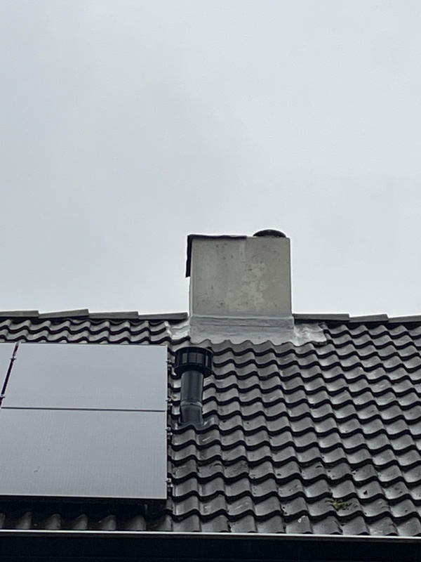

Nieuw lood

Lood ziet er verder OK uit op de foto's. Verder zit er iets van plaatwerk om je schoorsteen heen? Of is dit aangesmeerd cement wat ik zie? Je hebt in ieder geval geen voegen die slecht kunnen zijn.

Vanochtend is de dakdekker geweest. Hij heeft de buizen in de schoorsteen dichtgemaakt en een grote plaat op de schoorsteen gemaakt.
Het regent nu en ik heb nog niets zien of horen druppelen.
