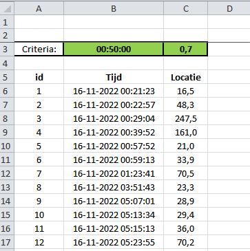

Zorg dat je gegevens in Blad1 precies komen te staan zoals in de afbeelding hieronder. Die afbeelding geeft maar 12 rijen met gegevens weer, in werkelijkheid moeten er dat 1000 of meer worden als ik je goed heb begrepen. De nummering in kolom A vanaf A6 is eenvoudig: voer in A6 en A7 de cijfers 1 en 2 in, selecteer die twee cellen en kopieer ze met de vulgreep naar beneden tot zover als nodig.
Afbeeldingslocatie: https://tweakers.net/i/XgDGDWrZTDbTZWFuT-HMTtqkNQg=/full-fit-in/4000x4000/filters:no_upscale():fill(white):gifsicle():strip_exif()/f/image/pmuicV0fBDhB2r0SYV6M5hbf.gif?f=user_large
Centreer in alle kolommen (tot 25 kolommen na kolom C) de tekst horizontaal. In jouw voorbeeld werd het resultaat (voor slechts 1 rij) vertikaal weergegeven, ik heb gekozen voor horizontaal omdat vertikaal vanaf kolom D 1000 kolommen met gegevens zou opleveren, dat is niet erg praktisch.
Toets ALT-F11 om naar de vba-editor te gaan en kies bovenaan in het menu: Invoegen - Module.
Plaats in de module onderstaande code:

Klik daarna op het kruisje rechtsboven om terug te keren naar het werkblad.
Voer in B3 en C3 de gewenste gegevens in en geef daarna opdracht om de macro uit te voeren.
Je kunt daarvoor evt. een knop in de 'werkbalk snelle toegang' plaatsen of in het blad zelf.
Binnen enkele seconden wordt het resultaat (voor 1000 of meer rijen) weergegeven.
Succes ermee!
NB: De 'waardering' van de rijen (A t/m E) waarover je het in je eerste bericht hebt, was in je bestand niet te vinden.

Het spijt me het te moeten zeggen, maar je hebt toch niet gedaan wat ik zo nadrukkelijk geschreven had. Ik schreef (o.a.) en vetgedrukt: "Zorg dat je gegevens in Blad1 precies komen te staan zoals in de afbeelding...".
In jouw Blad1 kun je de macro niet uitvoeren zoals het blad nu is ingedeeld, dat had je waarschijnlijk wel gezien en daarom heb je een kopie gemaakt en die aangepast. Maar de naam van die kopie is (uiteraard) niet "Blad1" of "Blad2", maar "Blad1 (2)". Pas die laatste naam aan en noem het Blad2 (geen spatie tussen Blad en 2). En natuurlijk moet je dan ook in de macro in regel 5 de tekst With Sheets("Blad1") wijzigen in: With Sheets("Blad2"). Dan zul je zien dat de macro werkt als een zonnetje in Blad2. Doe a.u.b. geen andere aanpassingen aan het blad en aan de macro alvorens je de werking van de macro hebt gezien en laat dat a.u.b. hier even weten.

Ik vind dat je dat dan erg slecht hebt uitgelegd hoor... hahaha.. Nee, je hebt gelijk. Blad1 verwijderd, ander hernoemd naar Blad1 .. .en hatsjikidee... werkt als een speer. Hartelijk dank, hier kan ik prima mee uit de voeten. Desondanks ga ik me ook verdiepen in Excel power query.
Heel hartelijk dank voor jullie tijd en moeite!!!!!!!!!!!!!
