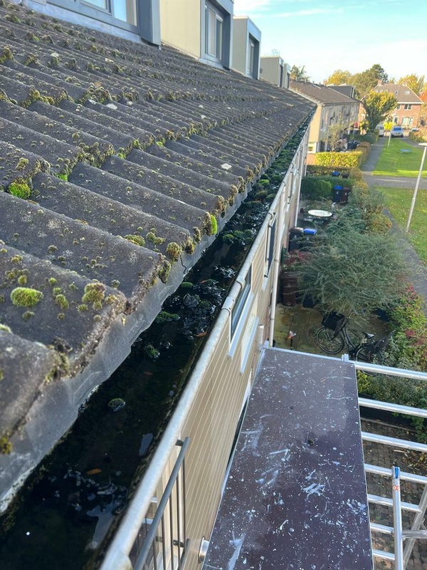

Goedendag,
Wie heeft een idee.
Ik heb om een voor mij onbekende reden veel mos op mijn dak. Door regen en wind beland dit mos in mijn goot. De goot is gescheiden met een schot met de buren en boven de regenpijp zit een bladvanger.
Ik heb nu elk jaar een schoonmaker over de vloer die mijn dakgoot schoonmaakt.
Maar ik ben eigenlijk op zoek naar een manier om het te voorkomen. Ik heb gezien dat ik een rooster in de goot kan leggen maar dan ligt het mos op het rooster, stapelt zich op en gaat tegen de gevel onder de pannen aanliggen of valt naar beneden.
Iemand een ander idee?

  • theHoff
Laten reinigen en dan de pannen impregneren denk ik. Dit soort betonpannen trekken altijd erg veel mos aan.
Je zou ook een gootdrain kunnen proberen, maar ik denk dat dat met mos een stuk minder effect zal hebben.
Eventueel de bladvanger weghalen en een HWA bladvanger plaatsen op een beter toegankelijk plekje?

En is het dan zo dat als jij hier iets aan doet, je altijd nog de mos van de buren in je goot krijgt? Lijkt dat dit met de gehele straat opgelost moet worden dan door te impregneren, Of heb jij de hoekwoning en loopt het naar boven op het plaatje?
Mogelijk krijgt het dak ook weinig zon, oostkant?

Er bestaan borstels en roosters die je in je goot kan stoppen, en die (in principe) enkel water doorlaten, zo'n grote brokken blijven bovenop liggen en geraken uiteindelijk erover en verteren in de plantjes. Hoe goed dat werkt is wat anders natuurlijk, maar mits goeie plaatsing moet dat wel goed komen.
Waarom dat mos zo weelderig groeit op je dak is wat anders, zal wellicht aan de pannen liggen. Je kan die laten reinigen en dan behandelen tegen mos, moet je even nadenken of je dat wil (mss samen met de buren, kan je vast korting krijgen).

Hoe oud zijn je pannen? Die hebben een beperkte levensduur. Heb je pannen van beton, dan gaan die nog wat minder lang mee dan reguliere dakpannen. Naarmate ze ouder worden worden pannen poreuzer, gaan ze meer vocht opnemen en krijg je aangroei. Dat verergert dan het probleem alleen maar. Zo te zien gaat het hier ook over een dak met niet enorm veel afschot.

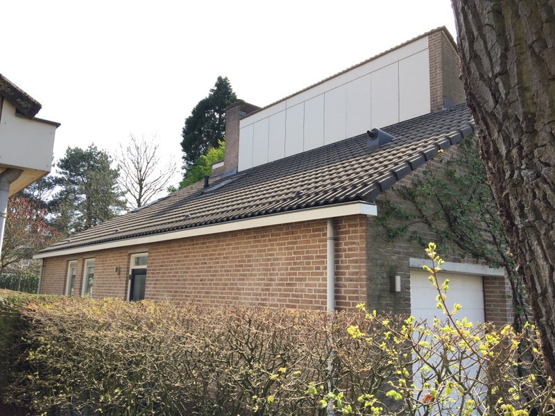

Pannen zijn poreus, zeker op noorden / oosten waar relatief weinig zon komt kun je mos op de pannen verwachten. ik zou er voor kiezen om het rooster in de goot weg te halen, en onder bij de pijp een bladvanger / afscheider te plaatsen zoals deze:
Afbeeldingslocatie: https://tweakers.net/i/mwon0KrZsUuYFj6DRm0Dk5JIaKY=/full-fit-in/4920x3264/filters:max_bytes(3145728):no_upscale():strip_icc():fill(white):strip_exif()/f/image/cPaZQG3mmNGcOlGWxCskLrgG.jpg?f=user_large
Emmertje er onder welke je een keer in ze zoveel tijd omkiept in de groencontainer (of beter nog gooi het in de tuin als gratis bodembedekker).

https://www.zwartgroen.nl/product/gootdrain-extra-large/
Zoiets plaatsen, dan gaat het niet meer in de goot.

Wat is het verschil tussen een bladvanger en een HWA bladvanger? Heb even gegoogled maar zie niet echt een verschil
carpebios schreef op donderdag 17 november 2022 @ 12:20:
Het dak zit aan de noordkant. Samen met de buren is geen optie en geen hoekhuis. Zal het dus echt voor mijzelf kunnen oplossen. Had al gehoord van impregneren maar dat lost niet veel op omdat de buren niet mee doen zoals je al aan hebt gegeven.
Pannen zijn 20 jaar oud. Heb pas de voorgevel laten vervangen van "onderhoudsvrij hout" naar keralit dus ik ben al de uitblinker in de rij :)
Ken ik maar dan valt het of op mijn hoofd of het gaat opstapelen tegen de pannen aan. Gaat dat niet voor extra problemen zorgen? Ik kan er niet heel snel makkelijk bij en ben geen ladder held dus probeer e.e.a. vooraf te weten te komen
