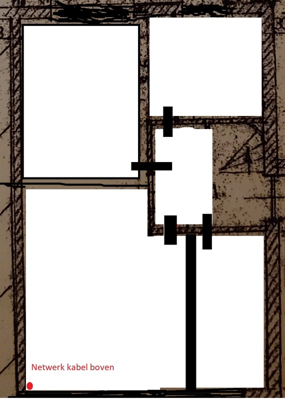

Zou je zeggen. Alleen het is een woning uit '87 waar nog wat aan is verbouwd en geen extra leidingen zijn aangelegd. Voor naar de garage heb ik dus wel netwerk kabels getrokken via de kruipruimte. Maar bij de keuken kom ik dus helaas niet echt zonder sleuvel te slijpen in de muur.

Het is wel zo dat die echt in de hoek van het huis naar binnen komt. Hier staan dus ook de computers thuis :). Dit was ooit een buis voor een telefoonkabel.

Ik maak uit het verhaal op dat de twee plekken waar een kabel ligt niett voldoende is voor complete wifi dekking. Ik begrijp dat boven een switch plaatsen en daar meerdere AP op prikken praktisch niet mogelijk is.
Dat zou ook kunnen. Hij geeft aan dat er 1 kabel naar boven loopt die uitkomt in een hoek. Ik ging er vanuit dat deze uit de meterkast kwam, maar dat is me niet helemaal duidelijk.
Als dat dus niet zo is, wordt het wel wat lastiger ja.

Dit is ongeveer de begane grond. Alle muren zijn beton!Afbeeldingslocatie: https://tweakers.net/i/RqiknfdauknSwPkvZxHJJPY51EA=/x800/filters:strip_icc():strip_exif()/f/image/1OIv7C2puYYDIaWrr4bVpzmG.jpg?f=fotoalbum_large
En dit is de eerste verdieping. Ook hier zijn alle muren beton
Afbeeldingslocatie: https://tweakers.net/i/XbbHpM4BOPflEOu23lkiT_yoyRs=/x800/filters:strip_icc():strip_exif()/f/image/fhycfIhaqNdRT5dkTssMcJZo.jpg?f=fotoalbum_large
Ik heb ook nog een zolder, Dat is de slaapkamer. Daar zit momenteel de 2e wifi powerline adapter.
[ Voor 9% gewijzigd door reefclaw op 18-11-2022 20:23 . Reden: Adres weggehaald ]

Dus je hebt nu alleen ap in meterkast en rechtsboven?
Boven ook ap? En zo niet wat is dr dekking daar?
  • reefclaw
  • Laatst online: 28-09 21:17
laurens0619 schreef op vrijdag 18 november 2022 @ 21:55:
Op zolder heb ik nog een powerline ap.
Ik heb boven overal bereik, behalve achter in de tuin.
  • laurens0619
  • Laatst online: 15:16
reefclaw schreef op zaterdag 19 november 2022 @ 07:03:
Ok dan zal die demping van de muren wel meevallen :)
Dat je meerdere accesspoints nodig hebt is idd wel duidelijk, de verbinding naar een accespoint kan via (op volgorde van voorkeur):
1. Kabel
2. Coax (moca)
3. Mesh
99. Powerline
Je hebt al 2 punten voor bekabeld ap, je meterkast op bg en ap op 1e. De vraag is of dit genoeg is of dat je ergens een 3e node moet plaatsen. Als je geen moca hebt zou ik een 3 pack mesh kopen waarvan 2 bekabeld aansluiten
1. Kabel
2. Coax (moca)
3. Mesh
99. Powerline

reefclaw schreef op zaterdag 19 november 2022 @ 15:06:
Helaas heeft alleen de originele woning een kruipruimte.
De (kleine) uitbouw voor niet, de uitbouw achter niet, en de garage ook niet.
Ook kan ik niets langs de woning trekken aangezien ze geschakeld zijn (2 onder 1 kap met gare die aan de andere kant de kap met de buren deelt).
Eigenlijk heb ik dit gewoon met de verbouwing van de keuken dom gedaan. Toen had ik er gewoon al meteen een AP in moeten zetten. Maarja, achteraf is alles makkelijk praten.
Ja achteraf gezien had dat beter geweest maar daar heb je nu niets aan. Laatste poging: je kan vanaf de meterkast wel door de kruipruimte naar de andere buitengevel komen? Dan is die buitenkabel nog steeds een optie alleen wat meer werk en lengte. Voor het mooi leg je hem in een mantelbuis bijvoorbeeld een regenpijp zodat je hem niet de eerste beste keer dat je aan het spitten bent hem door midden hakt.

@reefclaw Ligt er coax in de kamers? Moca heb ik wel goede ervaring mee.
Ook trouwens met Unifi AC, deze slaan een gat door je betonnenmuren.

Falcon schreef op zaterdag 19 november 2022 @ 15:51:
MoCA kan goed werken, maar kost ook stroom voor de adapters en als je coax hebt maar niet gebruikt kun je net zo goed vervangen door UTP. TS had al aangegeven alleen een koperplaat telefoondraad te hebben gehad die hij al vervangen had door UTP naar 1e verdieping.
Mbt UniFi en gaten slaan... eh nee. UniFi kan prima werken maar natuurkunde blijft natuurkunde en met zelfde toegestane zendsterktes als andere apparatuur zal het exact even goed of slecht door obstakels gaan. Als je betere resultaten had zal dat vrijwel zeker door net iets betere plaatsing komen, niet door magische penetratieve vermogens.

Helaas heb ik behalve op het punt waar het binnenkomt nergens coax liggen. Anders had ik dat nu al vervangen met utp ^^.
Maar een wifi connected mesh systeem kan wel interressant zijn.
Alleen dan heb ik er al 3 nodig om op de plek te komen waar nu de powerline ap zit in de keuken (achterin het huis). Of ze moeten heel krachtig zijn.
Hebben jullie daar dan nog tips voor?
Het gaat nogal hard kwa prijs las ik.
Met meer dan 1000,- verschil tussen de goedkopere en duurdere sets.
Dan word het lastig om te kiezen tussen asus, netgear, tplink, linksys (of zelfs ubiquiti?).

@reefclaw
Hangt er vanaf hoe snel je wilt gaan.
Qua positionering zou ik beginnen met 1 bij de meterkast, 1 op de 1e verdieping en de laatste draadloos in de keuken. Liefst haal je de 1e node wel iets uit de meterkast, bv kabeltje naar garderobe of liever nog met gaat door muur woonkamer in. Ipv node bovenin keuken kun je ook node garage overwegen aangezien je daar kabel hebt maar weet niet hoe dik de muren naar de keuken zijn
Goedkoopste is een deco m4, 3 nodes voor 100 (via ziggo) of 50 marktplaats (staat er vol mee, vaak nieuw in doos). Naast je bekabelde ap haal je dan wel 300-400 (wifi5) en afhankelijk van hoe goed de verbinding in de keuken is iets van 50-100mbit.
Wil je hoger, overweeg dan de x50 of xe75. Die laatste doet tri band wifi 6. Als de verbinding naar de keuken ok is tussen de 2 nodes dan is 400mbit ook daar haalbaar.
Qua merken:
Asus: gemixte ervaring met aimesh, de zenwifi producten zijn vrij aardig maar ook soms vage issues
Netgear: de orbi was in den mesh beginne best of the best, tegenwoordig is het sterk model afhankelijk. Wel belachelijk duur (1700 euro voor 3 node wifi6e 8)7 )
Tplink: bekende en goed in wireless mesh/mooie prijs
Linksys: beetje onduidelijk, wel vaak dfs support wat positief is
Ubiquiti: goed voor bekabelde ap, kan ook mesh maar dit is wat matig en er eigenlijk niet voor gemaakt
Ik zou ook vooral kijken wat er in de aanbieding is met black friday nu. Als je gewoon het snelste voor het geld wilt zou ik de xe75 kopen

Je geeft aan dat ik dan het beste de xe75 kan kopen.
Vanwaar niet die asus et12 of de tp-link deco xe200?
Ik kan trouwens nog wel een kabel leggen naar de voorraadkast. Die zit tussen de garage en de keuken.
Dan zit ik nog steeds met een betonnen muur naar een deel van het huis. Maar naar de keuren zit er dan alleen een kasten/apparaten wand tussen.
p.s. ik ben nu dus aan het kijken.
Op de plek boven staan de daadwerkelijke computers, en in de garage de nas.
Ik tijfel nu dus ook of ik niet het beste een 2.5Gb lijn tussen boven en de meterkast kan leggen (er zit al een cat6 kabel in de goot), met dan een 2.5Gb switch.
Ik heb nu 2 cisco sg200-05 switches liggen (1 in de meterkast, en 1 boven). En de nas zit nu met 2 x 1Gb kabel met de meterkast verbonden.
Maar misschien ben ik nu ook wel aan het over engineeren XD.

Then again, als ik daar een AP neer zet heb ik mogelijk helemaal geen mesh set nodig met een wifi backbone...

@reefclaw puur prijs
En ja 2.5gbit kan maar is het nodig?
Eigenlijk klopt je topic titel niet helemaal want je hebt eigenlijk best veel kabels op juiste plekken zitten.
Misschien red je het wel met 1 ap in de voorraadkast (bekabeld) en 1 op de 1e verdieping. Als je al je accesspoint bekabeld kunt aansluiten scheelt dat flink in de aanschaf.
Aangezien je nu al powerline hebt:
Ik zou dat powerline accesspoint inpluggen op plekken waar je een utp kabel zou kunnen krijgen en dan een site survey maken. Rondlopen en kijken welke RSSI waarde je gaat meten door het huis.
In principe heeft ieder AP eenzelfde zendvermogen maar soms zie je wel wat verschillen. Even aanname dat het powerline wifi ding eenzelfde berijk heeft als een deco/unifi ap dan.
