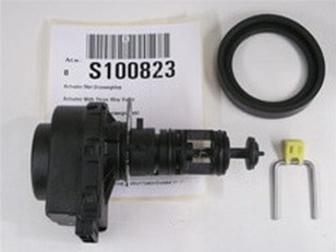

Hallo iedereen,
Vanwege het warm worden van de C.V. leidingen tijdens warm water gebruik heb ik me de laatste paar dagen verdiept in de werking van de driewegklep in mijn C.V. ketel. Dat is een Remeha Calenta 40c uit 2012. Na onderzoek ben ik erachter gekomen dat de volgende driewegklep hierin zit:
Afbeeldingslocatie: https://tweakers.net/i/x63DpOHVxujcA5ycvlg5IY11g1Y=/full-fit-in/4920x3264/filters:max_bytes(3145728):no_upscale():strip_icc():fill(white):strip_exif()/f/image/eFArabYsHbUlf3VtmRJTieLu.jpg?f=user_large
Als je goed kijkt op het plaatje kijkt zie je dat dit een veerloze driewegklep is. Er bestaan ook driewegkleppen met een veer, die er voor zorgt wanneer de actuator bovenop de pin niet meer naar beneden drukt, dat deze terugschiet naar de standaard positie. Maar hoe werkt dat dan bij een veerloze driewegklep? Gaat deze 'vanzelf' terug naar de standaard positie door de waterdruk of iets dergelijks?
Na een dagenlange zoektocht op internet ben ik nog steeds niks wijzer, vandaar dat ik de forum pen maar eens inklim. Ik ben vooral geïnteresseerd hierin zodat ik beter weet welk gedrag ik van de C.V. ketel kan verwachten bij warm water gebruik. Als zo'n veerloze driewegklep niet helemaal of langzaam teruggaat naar de standaard positie (warm water) dan kan ik me voorstellen dat het normaal is dat er ook warm water lekt in de C.V. buizen.
Weet iemand hoe dit zit? Alvast bedankt.

Inmiddels ben ik er zelf achtergekomen hoe het zit: de veer zit verstopt in het bovenste gedeelte. Mijn C.V. ketel had een kapotte driewegklep waarvan de veer gesprongen was waardoor er warm water in de C.V. buizen kwam tijdens warm water vraag.
