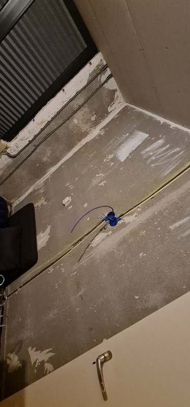

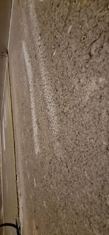

Beste forum,
In mijn (jaren 60) woning zijn nagenoeg alle wanden van beton. Ik ben een hobby klusser en heb veel zelf verbouwd in huis. Echter, ik heb een aantal slaapkamers waar behang opgezeten heeft. Behang is er netjes afgekomen en muren zijn vlak. Ik zoek nu maar een goede oplossing om de muren mooi glad te maken.
Ik heb geen ervaring met stucen en heb het gevoel dat dit hier ook niet nodig is. Binnenkort smeer ik de sleuven dicht en zorg ik dat alle gaatjes opgevuld zijn. Wat raden jullie een stuc-dummy als ik aan om hier een gladde afwerking te realiseren?
Ik ben geen fan van renovlies of glasvlies behang. Momenteel kijk ik naar roll & stuc (knauf), muurglad (albastine) of iets vergelijkbaars.
Offf, moet ik toch echt iets van fix & finish gebruiken? Dit lijkt me al iets spannender om zelf aan te beginnen op relatief grote wanden.
Ik hoor graag jullie mening. Zie foto's ter impressie.
Afbeeldingslocatie: https://tweakers.net/i/FlP_4R2IeXOil9pSN--5021PqxM=/x800/filters:strip_icc():strip_exif()/f/image/s19D6LRrHknp55FjFSZrBatF.jpg?f=fotoalbum_large
Afbeeldingslocatie: https://tweakers.net/i/hVHhjdb_z7XYOrDPeInF8uqA40g=/x800/filters:strip_icc():strip_exif()/f/image/joo0vZStGBtAl3qmJ5DWFcwE.jpg?f=fotoalbum_large
  • paQ
  • Laatst online: 08:37
paQ
Hornbach muurglad spul
kant en klaar https://www.hornbach.nl/s...-kg/10356509/artikel.html
  • To_Tall
  • Laatst online: 25-10 08:11
Dit zal je moeten stucken. Of dik behang gebruiken zoals stuck behang.
Voor je gaat beginnen dit als leek recht krijgen. Is moeilijk. Je kan ook niet halverwege zeggen ik stop er mee je wandvlak moet af.
Je zult toch minimaal 5mm er op moeten zetten. Zelf doen is geen doen als je het vlak wil hebben en niet nog dagen wil schuren en repareren.
Advies.
Of stucbehang gebruiken.
Of iemand inhuren.
Wil je toch besparen dan kan je wel voorstrijken een dag voor de stucador komt.
A Soldiers manual and a pair of boots.
  • Richard1989
  • Laatst online: 07:49
Zelf heb ik hier Knauf Stucpasta voor gebruikt, hoef je maar een dun laagje te smeren. Als het droog is even na schuren (met de hand, houder + schuurgaas) en je heb een glad muurtje.
  • Oon
  • Registratie: Juni 2019
Oon
Waarom niet stuccen? Als je hobby klusser bent en e.e.a. zelf hebt gedaan dan is dat ook goed zelf te doen.
Begin bij de kortere stukken om er even in te komen voor je de langere oppervlaktes pakt, en begin als het kan bij een kamer die minder belangrijk is. Alles op het oog glad krijgen is helemaal niet zo lastig, maar verwacht niet dat je met het licht erop en een lat erlangs een perfect rechte muur krijgt.
Misschien dat ik hier anders in sta, maar lijkt mij een perfecte kans om iets nieuws te leren :)
  • twain4me
twain4me
Oon schreef op donderdag 17 november 2022 @ 10:56:
Niet iedereen heeft dezelfde rechter handen, ik kan bijna alles in klussen van houtbewerking en tegelzetten tot lassen, maar stucen is daar eigenlijk geen onderdeel van, ik heb zelfs les gehad van een stucadoor, maar ben als ik een muurtje ga stucen geen "stucadoor" maar schuuradoor :+
  • Oon
Oon
twain4me schreef op donderdag 17 november 2022 @ 11:12:
Niet iedereen heeft dezelfde rechter handen, ik kan bijna alles in klussen van houtbewerking en tegenzetten tot lassen, maar stucen is daar eigenlijk geen onderdeel van, ik heb zelfs les gehad van een stucadoor, maar ben als ik een muurtje ga stucen geen "stucadoor" maar schuuradoor :+
Maar een pak gips en wat gereedschap heb je al voor de prijs van 3m2 stucwerk door een stucadoor, dus dat is echt wel de moeite waard om te proberen. Daarom zei ik ook begin bij de kortere stukjes, bevalt het niet dan kun je altijd terugvallen op de quick fix opties zoals de tal van muurglad opties die er zijn.
Stucwerk hoeft ook geen 3cm dik te zijn, als de muur al recht is hoeft TF alleen maar de sleuven dicht te maken en overal een paar millimeter op te zetten, dus ook dat maakt dit een mooie kans om het eens te proberen
  • Phyrixx
  • Registratie: Januari 2017
  • Laatst online: 27-05-2024
Dank voor alle reacties. Zelf sta ik er in zoals @Oon , ik zie het vooral als een leerproject en ben me er van bewust dat het wellicht niet in 1x goed zal gaan.
Zoals ik jullie hoor zijn er dan 2 opties:
- stucen met een standaard gips (5-6mm)
- stucpasta gebruiken. @Richard1989 , ik kan me voorstellen dat deze manier minder risico op glooiing etc met zich meebrengt aangezien het een heel dun laagje is. Is die aanname correct?
Hebben jullie nog een uitgesproken voorkeur voor deze 2 opties? Ik heb nog nagenoeg niks in huis mbt het juiste gereedschap.
[ Voor 17% gewijzigd door Phyrixx op 17-11-2022 12:00 ]
  • frennek
  • Laatst online: 02-12-2025
Stucpasta is uiteindelijk ook een soort van stucen natuurlijk. Ik zou in beide gevallen adviseren om met goed gereedschap aan de gang te gaan, dus gebruik een lange afwerkrij om een vlak resultaat te krijgen. Controleer met de rij eerst of je muur echt vlak is. Als je muur toch een beetje hol of bol staat, kom je niet weg met een dun laagje, want anders kan je niet netjes afrijen.
Met standaard gips op een vlakke wand brengt een stucadoor ook maar 3mm op, dus hele dikke laagdiktes hoeven het sowieso niet te worden.
Zorg ook dat je de bestaande muur goed voorbehandeld met een geschikte voorstrijk/primer, dat scheelt al een hoop gedoe.
  • reductio
  • Registratie: December 2021
  • Laatst online: 24-07 12:19
Min ervaring met stucpasta op vergelijkbare muren is positief, eerder schreef ik daarover: reductio in "[DIY] Het klussende Tweaker Q, A & showcase topic - Deel 6"
  • Phyrixx
Dank @reductio , is dit het materiaal dat jij destijds gebrukmt hebt? https://nl.bauhaus/gipspl...l-finish-light/p/25443255
  • ThinkPad
  • Laatst online: 07:37
Nog een tip: zodra je klaar bent met stucen en het nog niet droog is, de naden tussen wanden en plafond even insnijden zodat het losgekoppeld is van elkaar. Dit kun je dan later weer opvullen met acrylaatkit en daarna verven. Door dit te doen voorkom je dat je stucwerk op die plekken gaat barsten/scheuren.
[ Voor 17% gewijzigd door ThinkPad op 17-11-2022 14:54 ]
  • Zinloos1
  • Laatst online: 06:57
Grappig, ik sta op dit moment voor exact dezelfde uitdaging. Behang er met moeite af gekregen, muren verder wel nog recht. Ik ben ook van plan zelf aan de slag te gaan en ben blij met alle uitleggen hier.
Voor het eventueel netjes schuren is een wandschuurmachine waarschijnlijk aan te raden? Of is een excenter hier logischer omdat het klein afwijkingen zullen zijn?
  • aukenutma
  • Laatst online: 23-09 22:25
Ik kan je Speedline Joint Butter aanraden en dan even voorsmeren met knauf betokontakt. Die groef vantevoren dichtsmeren met wat Ardex r4, succes!
  • hjtuinenburg
  • Laatst online: 25-10 23:17
Let ook op het 'verbranden' van de stuclaag. Ik denk dat het beton te hard het water uit de gips zal zuigen. Een voorstrijk die dat tegengaat (stuc-primer) is aan te bevelen.
Ik ben op zich een handige klusser, wanden zetten, tegelen allemaal geen probleem, maar (goed) stucen is echt een vak apart.
[ Voor 26% gewijzigd door hjtuinenburg op 17-11-2022 21:55 ]
  • Roeland
  • Laatst online: 25-10 21:10

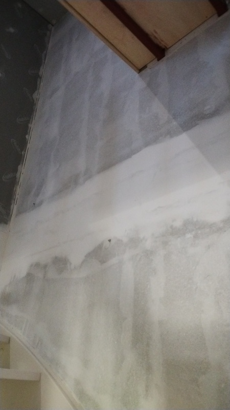

Wat ik hier thuis heb gedaan is met stucpasta een laag erop "schrapen/smeren" gezien de muur al vlak is. Licht naschuren (op de foto al gedaan), sausen en klaar. Glooiing enzo geen last van (heb je met normaal stucen meer dan dit).
Erop smeren in banen gedaan, als die pasta eenmaal begint te drogen krijg je rare strepen als je te vroeg er weer overheen gaat. Met een droge ondergrond gebeurt dat al vrij snel.
Afbeeldingslocatie: https://tweakers.net/i/x8LuBYxRI5FlLBg3HqOCZj6S-eQ=/x800/filters:strip_icc():strip_exif()/f/image/zcdoSbML4sr90xWLmXOqh54O.jpg?f=fotoalbum_large
Edit: die horizontale baan was wel een behoorlijke kuil, ook gevuld met stucpasta

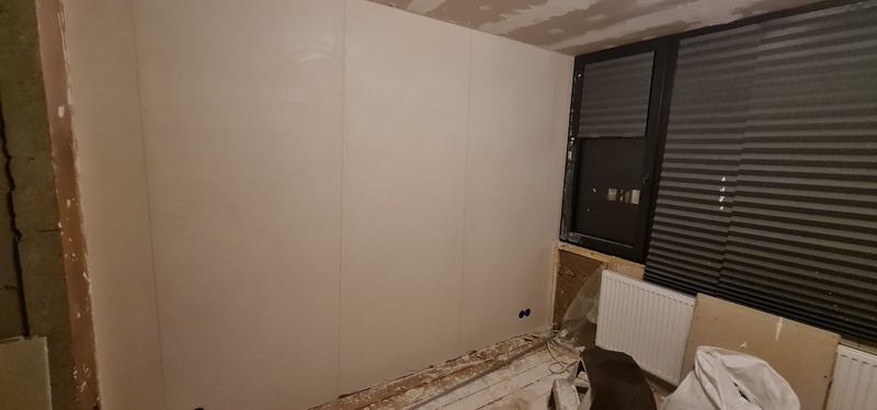

Luitjes, de eerste muur is gestuct met 6mm mp75. Spiegelglad in 1x. Uiteraard was het even stoeien en de draai te pakken krijgen. Ik ben te werk gegaan met afrijgeleiders en heb ze de eerste keer maar eens lekker laten zitten.
Morgen wand 2 + 3 en kijken of het lukt zonder de profielen.
Afbeeldingslocatie: https://tweakers.net/i/yh8kr034nSGiUKM4HhoATa-MgzI=/800x/filters:strip_icc():strip_exif()/f/image/R4TqxoHskTd9HPRX17RPPtUN.jpg?f=fotoalbum_large
  • synoniem
Dat ziet er strak uit!
  • Toerq
  • Laatst online: 07:48
Phyrixx schreef op zaterdag 26 november 2022 @ 17:48:
ziet er goed uit, heb ooit eens hetzelfde gedaan maar voor het uitharden die geleiders eruit gehaald en na uitharden de rest aangevuld ging prima, had ook mp75 gebruikt en daarna een laagje fix n finish erop
  • D-Three
  • Laatst online: 08:04
Zijn gipsplaten er tegen kleven geen optie?
[ Voor 7% gewijzigd door D-Three op 26-11-2022 18:20 ]
  • Phyrixx
@Toerq ja morgen ga ik het eens proberen zonder geleiders. Ik vond er soms ook best irritant met afrijen (gleed er soms af etc).
Mocht dat mislukken ga ik inderdaad over op geleiders die ik er dan uithaal.
