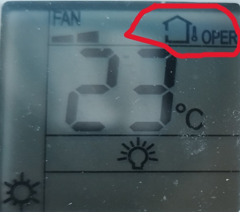

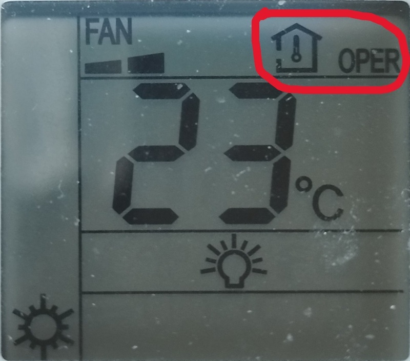

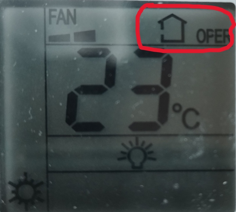

Ik heb zelf ook een airco van het merk Tosot en heb ook het gevoel dat deze bij het verwarmen niet automatisch afslaat op de ingestelde temperatuur. Zou het kunnen dat dit te maken heeft met een instelling op de afstandsbediening?
Ik zie in de display 3 verschillende icoontjes met daarin een thermometertje waarvan ik de funktie niet goed begrijp. ( zie bijgevoegde foto's).
Als deze instellingen niets te maken hebben met het automatisch in en uitschakelen van de airco, kan iemand mij dan uitleggen waar deze icoontjes dan wel voor staan?Afbeeldingslocatie: https://tweakers.net/i/Wrz2xgk5PFFF3TxeKNaW0MbKLIk=/800x/filters:strip_icc():strip_exif()/f/image/QK5v5Ap0cWDG4YM4f71b1zeT.jpg?f=fotoalbum_large
Afbeeldingslocatie: https://tweakers.net/i/cfaOYU-iQhFOKYNsgx9ymyluk34=/800x/filters:strip_icc():strip_exif()/f/image/L9C3HLtWZXtUBqlEJkeWTexA.jpg?f=fotoalbum_large
Afbeeldingslocatie: https://tweakers.net/i/ry8JUo5uyTgz2YmLXJbtNdx3qdw=/800x/filters:strip_icc():strip_exif()/f/image/uJ58S7drix3Mbzz3Ngq5HvDM.jpg?f=fotoalbum_large

loneranger56 schreef op woensdag 19 februari 2025 @ 16:23:
Als deze instellingen niets te maken hebben met het automatisch in en uitschakelen van de airco, kan iemand mij dan uitleggen waar deze icoontjes dan wel voor staan?[Afbeelding]

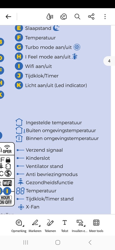

Letterlijk de eerste pagina van de handleiding:
Afbeeldingslocatie: https://tweakers.net/i/9391-idoYqjPJ1E62nyE98YbXVQ=/x800/filters:strip_icc():strip_exif()/f/image/ByZKoOTOYglHZM3Hrj8qdoku.jpg?f=fotoalbum_large
Wil je dus verwarmen gebaseerd op buitentemperatuur, ingestelde temperatuur of omgevingstemperatuur?

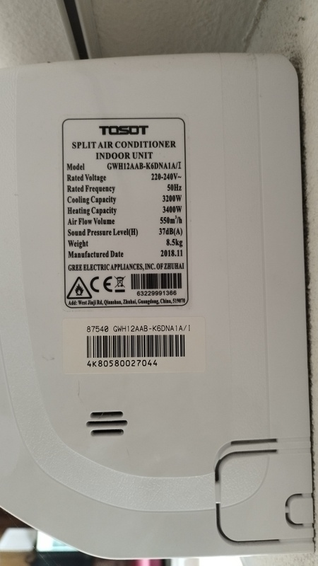

Heb de handleiding niet, airco is door de vorige eigenaar van de woning geplaatst en deze kon me ook niet veel vertellen. Ook op het internet kon ik hem niet vinden.
Deze unit maakt deel uit van een multisplit unit en hangt in de huiskamer van ongeveer 35 m2. De andere unit is iets kleiner en hangt op de slaapkamer.
Ik voeg een afbeelding bij van het typeplaatje dus als iemand mij een kopie van een manual kan sturen dan zou ik dat erg waarderen.
Ik zou graag willen dat de airco afslaat op het moment dat de temperatuur in de ruimte (huiskamer) bereikt is.
Ben ik nu erg dom als ik vraag wat het verschil is tussen ingestelde temperatuur en binnenomgevings temperatuur?
