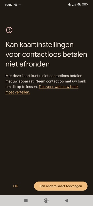

Fijn dat het jou gelukt is, heb zelf een oneplus 3 watch, maar krijg mijn bankpas (abn amro) nog mijn creditcard gekoppeld aan mijn watch, via de watch dan naar naar telefoon of via de website van google pay/wallet geen van allen lukt. Geen idee wat ik fout doet, krijg telkens het volgende te zien. (Misschien dat iemand nog een oplossing heeft voor mij?)
Afbeeldingslocatie: https://tweakers.net/i/wqOhi2C1Im659U-TIlXtnVsDTOo=/x800/filters:strip_icc():strip_exif()/f/image/9SoWVTjk5QvhLQGxHuRADU4L.jpg?f=fotoalbum_large

Heb je ondertussen al een oplossing? Heb exact hetzelfde probleem met mijn oneplus watch 3, krijg het niet voor elkaar.

Heb de "nieuwe" witte Rabobank pas.
Maar ik krijg het maar niet voor elkaar op m'n Pixel watch.
Heb bovenstaande stappen gevolgd, maestro pas overal helemaal verwijderd via website, daarnaast wallet app cache en data geleegd op telefoon en watch.
Daarna vanuit watch wallet geopend op telefoon, maar hij hangt weer met de laatste valideer stap.
Na veel gezeur, toch maar weer toegevoegd op alleen de telefoon, geen problemen.
Iemand nog andere ideeën.

Same here, maar dan Samsung Galaxy Watch 8, ook witte Rabopas (maestro debit). Ik eindig elke keer in dat scherm dat de kaart niet geschikt is (horloge toont wel 'contact met bank...') |:(

Ik heb de nieuwe witte Rabobank kaart, telefoon toevoegen geen probleem, maar weer blijft die hangen op de Pixel watch 4 op de laatste stap.. wordt er gek van
  • Flowiee
  • Laatst online: 01-09 11:06
Vanmiddag contact gehad met Rabobank. Werd mij verteld dat ze weten van het probleem en dat ze aan het onderzoeken zijn waarom het niet lukt, een termijn wanneer het opgelost zou moeten zijn kunnen ze niet geven.
