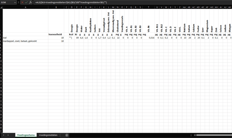

Ik ben bezig met het maken van een voedingsschema in Excel. Ik gebruik 2 tabbladen waarin het ene tabblad alle voedingsmiddelen staan met hoeveelheid kcal, eiwit, koolhydraten etc. per 100 gram van een bepaald voedingsmiddel. De voedingsmiddelen staan in kolom A en de waarden in kolom B, C, D enz. In het andere blad wil ik een voedingsschema kunnen maken waar ik door middel van een dropdown menu een voedingsmiddel in Kolom A kan kiezen, die vervolgens de voedingswaarde uit het tabblad 'Voedingsmiddelen' ook overneemt. Daarnaast wil ik ook nog een kolom met 'hoeveelheid' hebben zodat ik met een handmatige invoer het aantal gram van het product kan invoeren. Vervolgens zouden de waarden hierop moeten aanpassen door middel van een formule.
Hopelijk is de vraag helder. Ik hoor graag of iemand hier een idee voor heeft! :)

We weten wat je wilt doen, maar we weten niet wat je al hebt geprobeerd, wat kun je wel al in excel, en wat werkt mogelijk wel of niet?

Verder dan deze formule kom ik niet: =ALS($A3=Voedingsmiddelen!$A3;$B3/100*Voedingsmiddelen!B3;"")
Bij rij 4 rekent hij vervolgens niets uit:
