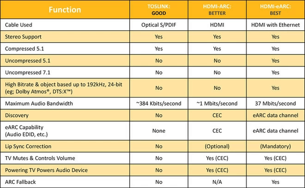

Afbeeldingslocatie: https://tweakers.net/i/UWMBS_V7e9bP1J6dsG0it0ZEu7I=/full-fit-in/4000x4000/filters:no_upscale():fill(white):strip_exif()/f/image/K8AzEcIGD7NvtNaIvOAcb9Ba.png?f=user_large

Onboard geluidskaarten hebben zo goed als geen hdmi uitgangen. Vaak Jack en Spdif.
Het is juist dat je hdmi uitgang van je videokaart gebruikt voor het beeld en geluid.
Hdmi heeft een hogere bandwidth en geeft beter geluid dan het oudere spdif
