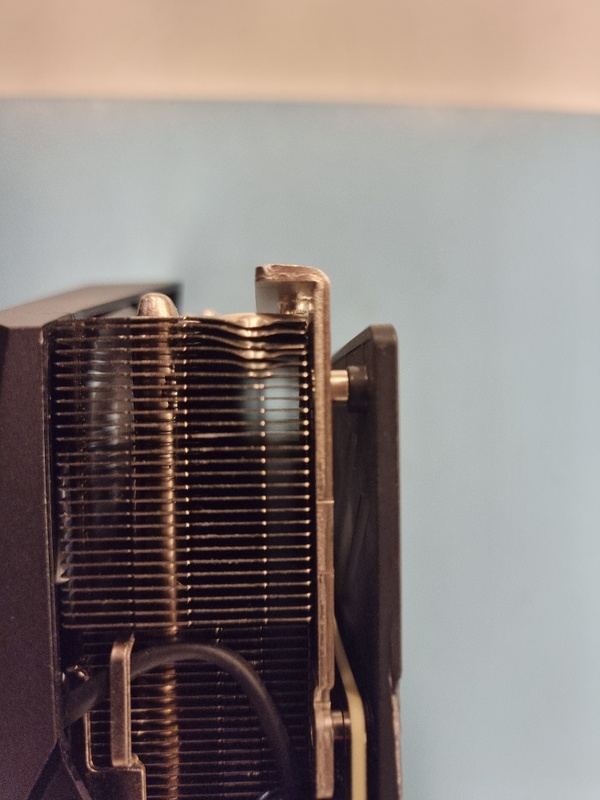

Valt dit nog op te lossen? Wat kan ik nog doen?
Ik heb deze videokaart (rtx 3060ti gaming x trio) ondertussen al een bijna twee jaar en mijn garantie zit er in december op.
Ik heb de videokaart een jaar gebruikt om te gamen en daarna wegens verhuis niet meer gebruikt wel verhuisd met de auto maar zat veilig verpakt. Nu wou ik hem terug gebruiken in juni dit jaar maar kwam het volgende probleem tegen: de videokaart gaf geen beeld meer en ik kreeg steeds een VGA lichtje op mijn moederbord en soms deed hij het dan wel en dan weer niet. Ik ben hiervoor bij verschillende mensen langsgegaan, heb mijn moederbord teruggestuurd naar Azerty maar daar was niks mis mee. Uiteindelijk mijn GPU teruggebracht naar Tones een bedrijf in België waar ik het destijds gekocht had, dit was in augustus. Maanden hoorde ik niks tot ik hun zelf moest contacteren begin november om het nieuws te horen dat MSI het niet wilde repareren wegens duidelijke gebruikersschade en kreeg ik de volgende foto's. Nu heb ik deze schade nog nooit gezien en heb mijn videokaart ook nooit laten vallen of iets. Maar ik heb natuurlijk geen bewijs en ben erop ingegaan maar ze willen het nog steeds niet onderzoeken.
Hopelijk is er een eventuele oplossing ..
Alvast bedankt
Groetjes

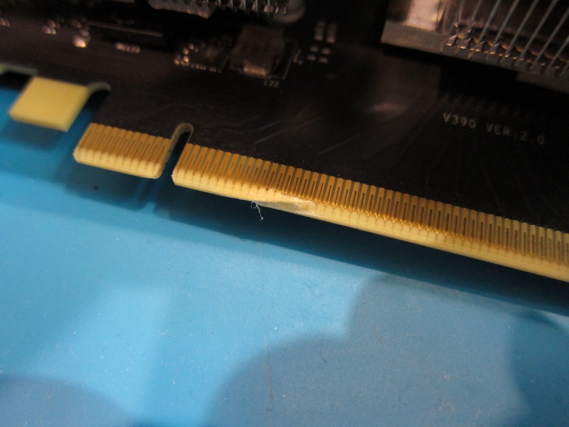

De kaart komt met 3 jaar garantie als het goed is, niet 2 jaar. Maargoed, de schade is wel een dealbreaker vrees ik. De schade aan de koelribben is vooral optisch, maar de kras op de PCI-E slot connector lijkt me zeer problematisch voor de werking. Reparatie hiervan is ook niet te doen.

Mwah, niet helemaal mee eens. Die schade aan de connector lijkt puur pcb te zijn. Wel met de nadruk op lijkt!. De contacten zien er iig op de foto nog oke uit.
Schade aan koelribben is niet direct een probleem, maar geeft misschien aan dat de kaart wat klappen heeft gehad, waardoor mogelijk andere componenten ook beschadigd zijn..

Dat gezegd te hebben, lijkt het erop alsof de kaart op de zijkant is gevallen. Een flinke buts in de pcb gebeurt niet zomaar. Daar moet iets scherps met redelijke kracht tegenaan zijn gekomen.
Het vervelende is dat je nu niet kan bewijzen dat het niet door jouw veroorzaakt is en kunnen ze het afwimpelen op gebruikersschade.
Bij zichtbare schade mogen ze de reparatie weigeren, ook al is dat misschien niet de oorzaak waarom de kaart niet werkt. Ik vrees dat je dus weinig hebt om op te staan.
Vanuit technisch oogpunt zie ik (nog) geen duidelijke schade dat 100% aangeeft waarom een kaart niet zou moeten werken. De deuk in de finstack is irrelevant en de buts in de PCB heeft zo te zien geen contacten beschadigd. Hoe ziet de andere kant van de PCB eruit en is de PCB bij de beschadiging gespleten zodat het slot geen goed contact kan maken?

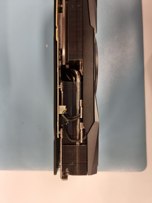

Er is iets met die kaart gebeurd.
Misschien dat de koeler iets krom is en door de klap geen goed contact maakt met de GPU. Het kan de moeite zijn nieuwe poel pasta aan te brengen. Ik had dit ooit met een 5700, de kaart werd vanaf moment 0 te heet en ging niet aan. Nieuwe pasta en de schroeven aandraaien deed wonderen.

Maak voorzichtig met een mes dat stukje pcb schoon zonder de contacten te beschadigen.
Misschien dat dat de betreffende pinnen in het slot net iets te ver wegdrukt waardoor er geen contact is.

Ik vind de schade opzich nog meevallen op de connector. Je kan het inderdaad voorzicht proberen herstellen.
Eventueel PCIe riser/extension en een soldeerbout als hij echt niets meer doet.
