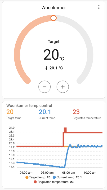

Heb jij zicht op de gemeten temperatuur van je airco zelf? Zodra ik mijn airco laat verwarmen wordt de gemeten temperatuur van de airco zelf direct een paar graden hoger waardoor deze in de automatische verwarmingsstand veel minder hard gaat blazen.
Ik heb de bediening van mijn airco nu gekoppeld in Home Assistant om via een aparte temperatuursensor de airco-stand aan te sturen. Die van de airco zelf is te onbetrouwbaar.
Nee. Ook geen idee hoe dat moet. De temperatuur boven op de airco is wel warmer, dan de temp op de thermostaat van de cv. Had er een bad thermometer bovenop gelegd. :)

Hier speelde hetzelfde euvel en heb dit opgelost door gebruik te maken van een externe temp sensor icm Homeassistant om de target temp en fanspeed te regelen.
De target temp regel ik via deze HA integratie https://github.com/jmcollin78/versatile_thermostat
De 'Regulated Temperature' is de temperatuur die op de airco wordt ingesteld om de 'Target temp' te bereiken.
Fanspeed via automation op basis van de offset tov de huidige temperatuur van de externe temp sensor.
Wij hebben een Toshiba AC maar als je AC al aan HA is gekoppeld kun je deze automation eenvoudig omzetten.
Stuur maar een PM dan deel ik de code voor de fanspeed met je mocht er interesse zijn.
