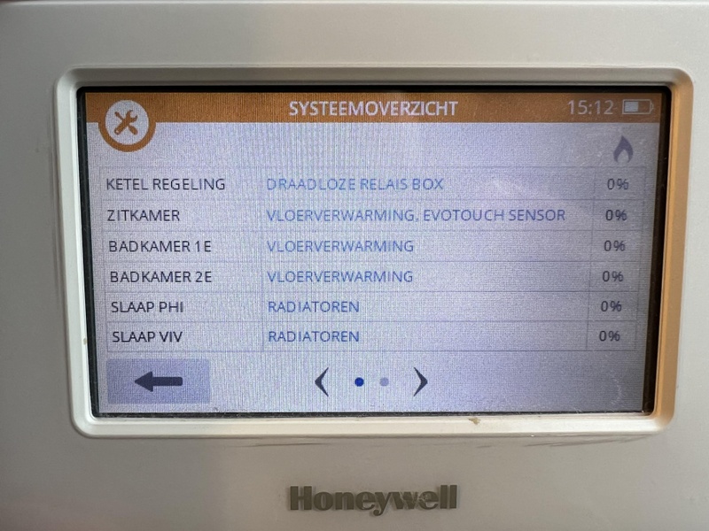

Goedenavond,
Ik heb wat vragen en zou graag willen kijken of de Evohome instellingen i.c.m. de ketel nu goed staan of dat er nog winst te behalen valt.
Technische gegevens en andere info:
- huis is 3 jaar geleden volledig verbouwd. Broodjesvloer met 3,5 RC i.c.m. vloerverwarming (verdeler met 8 slangen waarvan 6 voor de zitkamer en 1 + 1 voor de 2 badkamers met ronde thermostaat knoppen)
- 6 radiatoren met thermostaatknop, totaal 9 zones in huis
- geen spouwmuurisolatie, maar wel alle binnenmuren met voorzet wanden geïsoleerd
- oppervlakte woning 175m2 incl een nieuwe uitbouw van 12m2 (dus extra oppervlakte + buitenmuren)
- uitbouw muren geïsoleerd met buitengevel isolatie - Knauf Skin Energy 80mm)
- Remeha Calenta Ace 40L CW6 ketel
- 4 persoons huishouden (2 kids van 4 en 8 jaar)
- gasverbruik 2021: 2187 m3, 2022 t/m vandaag: 1376 m3
- gasverbruik 2 directe buren (zelfde woning, ook verbouwd - wel spouwmuur isolatie maar geen binnenmuur isolatie - geen uitbouw) 1486 m3 en 1350 m3
- nooit de berekening gedaan over wat er nodig is qua ketel, gewoon maar een CW6 opgehangen die blijkbaar 36kw kan leveren (volgens mij heb ik minstens 16kw nodig dus zware overkill)
Bij ons is er bijna altijd iemand thuis en staat de thermostaat dus hoger dan gemiddeld (19-20 overdag voor de woonruimte).
Ik verbaas me alleen wel over het hoge verbruik van vorig jaar, dit jaar gaat beter en komen we denk ik uit op 1750 m3.

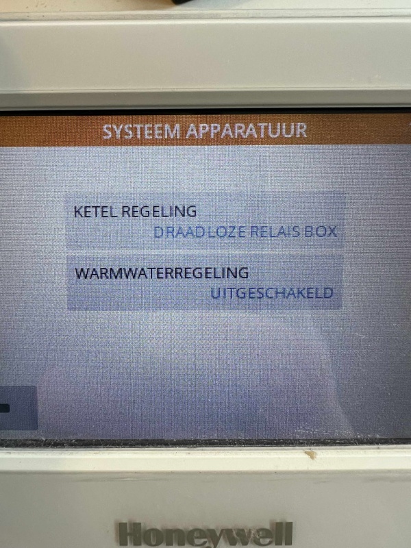

Nu heb ik 2 weken terug de CV ketel getuned met dit filmpje. Aanvoer temp verwarming staat op 75 graden. Toeren van 4450 naar 1850 gezet en min + max toerental op 30%. Ketel is stuk stiller maar kan nog niet echt zeggen of het verbruik minder is.
Dan heb je nog de instellingen in het Evohome menu (zie foto's) en de stand van de vloerverdeler pomp.
Wie kan hier iets nuttigs over zeggen?
Ik zal de helft wel niet goed hebben staan, ik ben ook geen kenner op dit vlak maar tips of advies is welkom.
