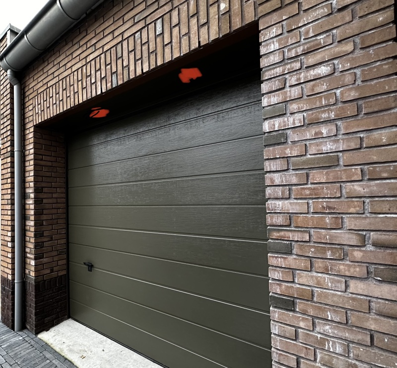

Hallo,
Ik zou graag 2 spots boven mijn garagedeur willen plaatsen. In de volgende afbeelding op het roodgemarkeerde.
Afbeeldingslocatie: https://tweakers.net/i/NGkMpOfMDZO9mpOPI71K7-aGbF4=/800x/filters:strip_icc():strip_exif()/f/image/z5NQ9VLvWucNfcZzoEsrY3Fe.jpg?f=fotoalbum_large
Dat is een groene plank. Wellicht zit er ruimte boven voor het armatuur van de spot. Het klinkt hol als je erop tikt. Echter weet ik het niet zeker.

Ik probeer die eraf te schroeven. Bovenaan zitten een 8-tal schroeven die ik eruit heb gehaald. Echter blijft de plank muur vast zitten. In het midden zit nog een torc schroef waaraan de deur zelf zit. En onderaan klemt het wat tussen de garagedeur en de voorkant.
Bij het terugschroeven kwam ik erachter hoe zeer deze klem zit tussen de stenen buitenmuren. Er schoot namelijk een rand van een baksteen af toen ik een schroef terug schroefde. Was nog niet eens halverwege die schroef. Voordat ik het verder forceer dacht ik eerst eens wat advies te vragen.
Heeft iemand hier ervaring mee? En weet iemand of er ruimte boven de groene zit voor een spot?

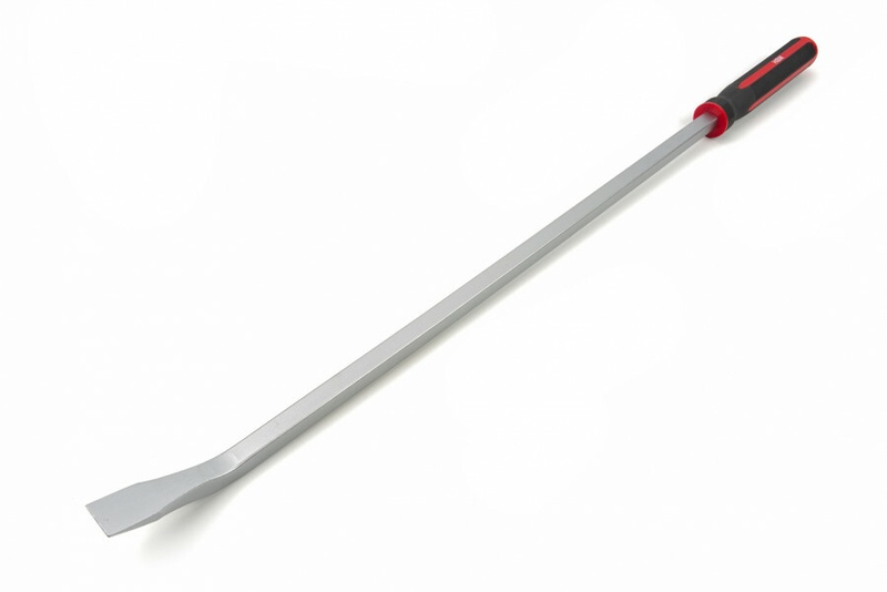

Ik denk inderdaad dat het klemt. Met een klein koevoetje voorzichtig proberen te lossen van binnenuit. Met meer schroeven dan dit zit het niet vast volgens zo te zien. Zo 1 met handtvat werkt het secuurste en kan je goed sturen.
Afbeeldingslocatie: https://tweakers.net/i/kBDdICIqdxn1g20vHwyYkKzve8g=/800x/filters:strip_icc():strip_exif()/f/image/QdrOJR8deyhwXHg7gFbNXNib.jpg?f=fotoalbum_large

De 2 planken blijken aan elkaar vast te zitten. Een L vorm zeg maar. Die witte plank kan niet los omdat het onderaan dmv spijkers aan elkaar vast zit.
Heb het opgelost door een gat te boren in het witte plankje. Daardoor kon ik zien dat er ruimte was. Ook 2 gaten voor de spots in de groene plank. Kon op die manier een draadje trekken.
