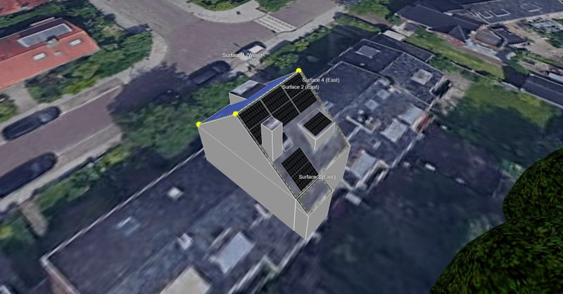

Legplan zou het mooist zijn als het overeenkomt met de buren. (zie 1e foto)
Buren hebben 8 Panelen liggen. 6 Bovenlangs horizontaal, en 2 onderaan verticaal.
Daarnaast zou er mijn insziens ook nog 1 op dakkapel kunnen liggen.

Schaduw
Achter ons huis staan een aantal hoge bomen.
Daarnaast zit er ook nog een vrij hoge schoorsteen op het dak.

Klopt, ik heb een 8 tal offertes via internet aangevraagd en telkens aangegeven dat er alleen achterop het dak panelen gelegd konden worden. Schijnbaar niet duidelijk genoeg.
Bij de nieuwste offerte (4) is dat wel duidelijk geworden.
Afbeeldingslocatie: https://tweakers.net/i/7feWap7Wfipcnnh2UPLd7HFCP7o=/800x/filters:strip_exif()/f/image/UNKNPKI5SfARwtQmx1HMGXbC.png?f=fotoalbum_large
Dit zijn de legplannen die ik binnen heb gekregen.
Mijn idee was om van de binnengekregen offertes eerst een schifting te maken in wat volgers de aanbieder het geschikst zou zijn.

Aanpassing legplan
Dit doet het ideaal plaatje natuurlijk verschuiven. Want nu is het mogelijk om een Oost-West opstelling te leggen. Er van uitgaande dat in een recht vlak 6 panelen aan de voorkant erbij gelegd kunnen worden.

Vandaag is een verkoper van Aanbieder 2 langs geweest voor een schouw van het originele plan om alleen achter te leggen en we hebben de offerte direct aangepast naar Oost / West.
Aanbieder 2: 5 panelen achter, 6 voor : Totaal vermogen 4620
11 Jinko allblack 420
11 Enphase Micro IQ7a omvormers
1 Enphas Envoy-S
€ perWP = 1.72
