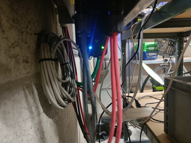

Nee, ik bedoel echt op de wifi stick die in de omvormer zit. Installatie is pas van deze zomer.. Ik wil een foto toevoegen maar dat lukt hier niet? ben nieuw op Tweakers.

Afbeeldingslocatie: https://tweakers.net/i/wrhifH81ikFrhFVZ95iSE7PnA5c=/800x/filters:strip_icc():strip_exif()/f/image/daeIEC4q64Yr00iHrnG4sq6s.jpg?f=fotoalbum_large
