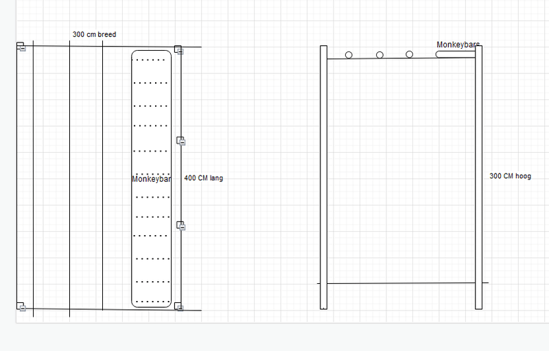

Nu gaan we voor "Sinterklaas" een survival Rig te bouwen. (voor de kinderen natuurlijk.... O-) :+ )
Hoe gaat deze eruit zien?
3 bij 4 meter breed & 3 meter hoog
Afbeeldingslocatie: https://tweakers.net/i/_O0utA5f0SagR_O_8kd7abr958w=/800x/filters:strip_exif()/f/image/2hVtZjCRc7IjUTCk49dh9kZd.png?f=fotoalbum_large
In de hoeken zullen er schoren gemaakt worden om de krachten op te vangen zodat.
Qua dikte worden de palen 13/16 cm.
ze gaan een meter koud de grond in, aanstoren verwacht ik niet dat het nodig is, mocht ik het toch willen doen dan doe ik dat achteraf.
Wat voor hout gaat er gebruikt worden?
Er is veel keuze, Douglas,geimpregneerd vuren, Hardhout Kastanje & Robinia.
Ik ben uitgekomen op kastanjehout.
om de volgende redenen:
- Redelijk netjes qua prijs
- Goede doorzaamheids klasse (duurzaamheidsklasse 2)
- Kan onbehandeld gebruikt worden
- We willen een natuurlijke uitstraling, dus niet perfect recht of vierkant had onze voorkeur.
Monkeybar + pegs worden besteld via: https://www.obstacleshop.com/nl/monkeybar-xtra.html
Nu ben ik al rustig aan het zoeken naar autobanden, touwen, greepjes etc.
Heeft iemand nog leuke ideeen om zaken op te hangen? (en evt waar te krijgen? het "iets" boven het budget van een sinterklaas cadeutje :+ )
