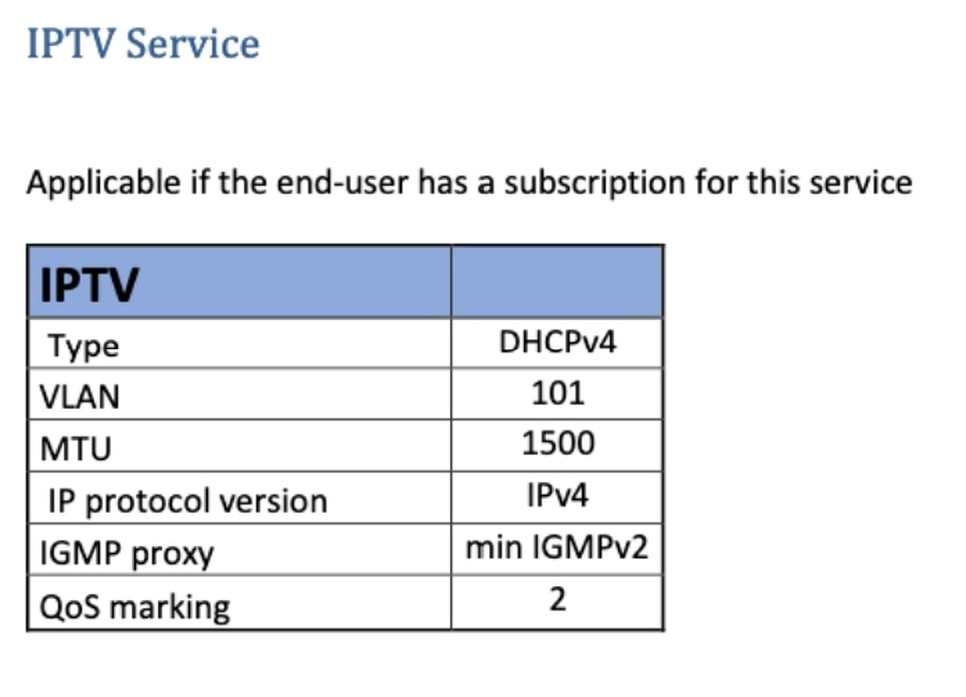

In de specs van delta staat dat ze multicast vlan 101 gebruiken:
Afbeeldingslocatie: https://tweakers.net/i/r7O8itq6qSzRvIjy9frJPMJsW4E=/full-fit-in/4920x3264/filters:max_bytes(3145728):no_upscale():strip_icc():fill(white):strip_exif()/f/image/JPupV2CcyscffsL8YyVIBQz8.jpg?f=user_large
Zit er in het nieuwe platform ook goedwerkende unicast IPTV in Vlan 100?
M.a.w. als ik een Fritzbox aansluit op de WAN poort met vlan 100, en aan de LAN kan de decoder prik werkt mijn TV dan prima?
