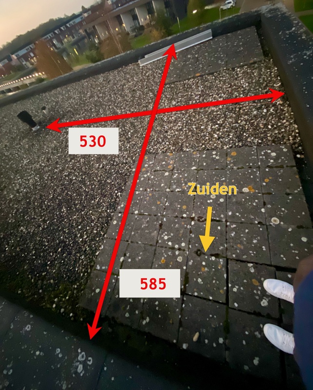

Beschikbare (dak)ruimte 530Bx585L binnen de opstaande rand van het dak
Geen schaduw vanuit de omgeving, enkel evt van panelen zelf

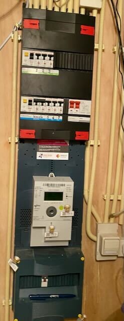

1 fase (zo te zien toch?) Afbeeldingslocatie: https://tweakers.net/i/URNdVibDz5DFcXZVkgdjmlkm8sU=/full-fit-in/4920x3264/filters:max_bytes(3145728):no_upscale():strip_icc():fill(white):strip_exif()/f/image/93JBGOIrKbjfYMBq3mZ2uzQH.jpg?f=user_large

Wij hebben een andere woning volgend jaar. Daar willen we zonnepanelen plaatsen. Zo te zien kunnen er 12 op het dak geplaatst worden. Ik wil graag zo hoog mogelijk rendement. >500 wp. panelen. Dat komt het dichtst in de buurt van ons verbruik (samengesteld gezin, 4-7 personen). Ik kom niet goed uit wat er allemaal bij komt kijken.

Dit dak schreeuwt om oost-west dakjes onder de standaard 10 a 13 graden, dan heb je geen last van onderlinge schaduw en als salderen ophoudt de dag rond nagenoeg perfecte dekking.
Panelen met hoge Wp hebben vaak gewoon meer oppervlak (zijn groter). Zou vooral kijken naar wat er momenteel beschikbaar is en of het matcht met een omvormer die je kunt verkrijgen.
Met oost-west dakjes kan je omvormer wat kleiner zijn dan het geïnstalleerd vermogen, en kun je dit best op 1 fase aansluiten. Met een 4 kW omvormer en dan 6 kW aan panelen. Zou voor rond €7k ex BTW wel moeten lukken, als je zelf gaat installeren nog wel minder. Kies een string-omvormer met 2 MPPT trackers vanwege de twee oriëntaties.

Zoeken naar panelen waarvan er in de lengte 3 passen in die 5,85 (met wat marge aan beide kanten), dan moet 12 toch lukken, als het meezit 15 al zal dat krap zijn.

Er kunnen hier maximaal 10 op.
De getekende opstelling is 38 graden zuid zonder tussenruimte. Dat kan absoluut niet en heeft ook geen zin: alles ligt in de eigen schaduw.
Hier wil je dus een oost west /\ opstelling realiseren. Of misschien zelfs omgekeerd \/ vanwege de verhoogde dakrand: hoe hoog is die?

Ronald schreef op dinsdag 15 november 2022 @ 06:34:
Dus 5 rijen van 2. Met wat kortere panelen moet 4x3 toch ook wel gaan? Bv 3x172 cm is 516, dat is op 585 cm totaal toch wel te doen lijkt me? Random paneel: https://www.solar-bouwmar...0wp-perc-black-frame.html daarvan past 2 dakjes of v's (4 rijen) toch prima.
Maar ok, 10x500 of 12x410, lood om oud ijzer.

Überhaupt met verhoogde dakrand kunnen panelen dichter bij rand gebouwd worden... Mogelijk \_/ opstelling waarbij de middelste naar zuid gekanteld is en de buitenste tegen dakrand aan.

Dakrand niet gemeten. Uit mijn hoofd zeg ik zo'n 20-25cm?

Zo te zien heb ik een 1 fase aansluiting straks (ik kan niet zo maar weer even binnenlopen).
