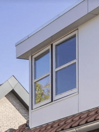

Ik ben op zoek naar zonwering voor onze twee dakkappellen.
Echter een belangrijk detail: de ramen gaan naar buiten open i.p.v. het gebruikelijke naar binnen (zie foto).
Afbeeldingslocatie: https://tweakers.net/i/WTV9IuvXzLjAzeYSQsEdL7a6HYg=/full-fit-in/4000x4000/filters:no_upscale():fill(white):strip_exif()/f/image/H1LOBtwR7jdi5cvs9cXe5xA2.png?f=user_large
Op de foto is ook goed te zien dat er niet heel veel ruimte is om de zonwering vast te maken boven het raam.
Heeft iemand een idee hoe ik alsnog zonwering kan plaatsen op een dergelijke dakkapel?

Als het gaat over screens/rolluiken, dan moet je in dit geval zorgen dat de cassette (en bij een rolluik ook de uitstekende lamel) in de overstek wordt weggewerkt.

Dank voor de tip, ik had nog niet begrepen dat dat uberhaupt mogelijk is. Heeft dat nog gevolgen voor de (bouw)kwaliteit van de dakkapel?
Het is een vrij gangbare oplossing, dus in de meeste gevallen niet. Tenzij er een bijzondere constructie achter het boeideel zit.

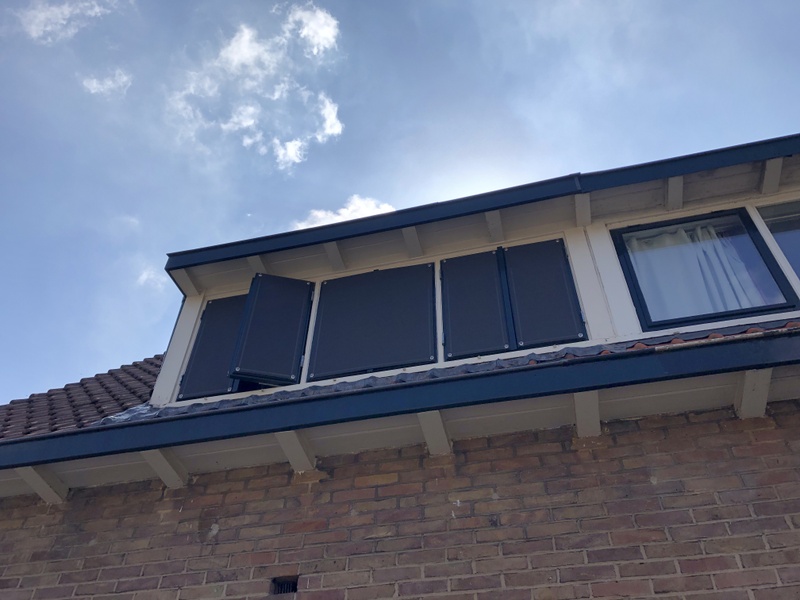

Dit heb ik gedaan. Die laat ik de hele zomer zitten (want het is toch een slaapkamer) en kan ik er dus 2x per jaar, met een klein beetje gehannes en uit het raam hangen, erop klikken. Werkt wel heel goed
Ziet er goed uit, kan je zeggen (eventueel DM) waar je deze vandaan heb?

Ik heb ze laten maken hier om de hoek bij kroon zonwering in Utrecht, maar als je googled op "screendoek tourniquet" of iets van die strekking zijn er genoeg (web) partijen die dit voor je maken. Inmeten heb ik laten doen maar in retrospectief hoeft dat ook niet, want zo exact komt deze constructie sowieso niet.
Enige nadeel, je moet wel boren in je (houten) kozijn. Maar goed, whatf
