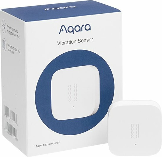

  • cnsmr
  • Laatst online: 23:15
Ik gebruik een vibration sensor, zo iets Afbeeldingslocatie: https://tweakers.net/i/gftJ__Rler8Qxfir6yg8Cl8Gx20=/full-fit-in/4920x3264/filters:max_bytes(3145728):no_upscale():strip_icc():fill(white):strip_exif()/f/image/izbjXgINlcdaf9uyBRdhFkGR.jpg?f=user_large
  • iamcj
  • Laatst online: 07-05 15:14
cnsmr schreef op zondag 13 november 2022 @ 17:55:
Ik gebruik een vibration sensor, zo iets [Afbeelding]
Goed idee en dan snel de politie bellen 8)
