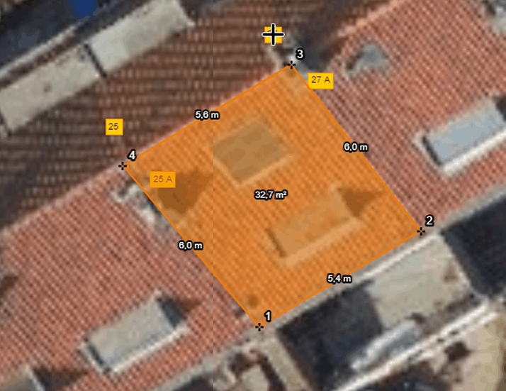

Beschikbare (dak)ruimte
zie foto's, ligging zuid zuidoost
Schaduw
Beperkt, maar wel iets via schoorstenen en pijpjes.

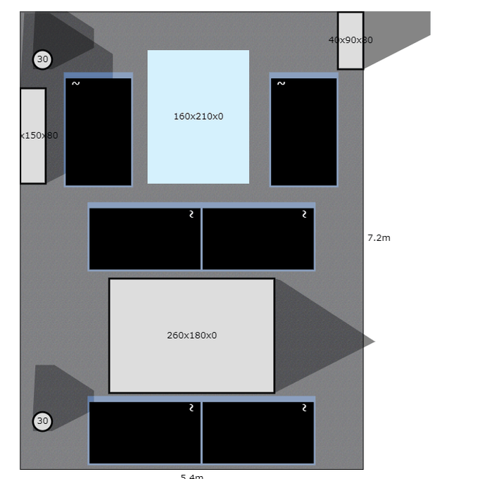

6 panelen
- Een parallel geschakeld systeem
- 6x JA Solar 365W Full Black panelen
- 3x APS micro-omvormers DS3-L (1-2p)
Totaalprijs incl btw: 3.432 EUR
Regio
Zuid-Holland
Ik ben wat teleurgesteld in de beschikbare ruimte op mijn dak. Ik dacht dat dit kwam door de inefficient geplaatste zonnecollector (en dakkapel). Ik begreep van SolarNRG dat bij verplaatsen van de collector, er mogelijk 1 extra paneel geplaatst kon worden.
Wat zouden jullie doen bij deze offerte? Doorzetten en genoegen nemen met langere terugverdientijd, of zien jullie nog andere opties?

Wat is de ligging ? Is achter wellicht een optie om nog een paar neer te leggen ?
  • Blue-Bird
  • Laatst online: 06:58
LightStar schreef op zondag 13 november 2022 @ 17:31:
Helemaal vergeten te vermelden, heb het aangepast. Zuid zuidoosten, dus dat zal niet veel nut hebben toch?

Op een breedte van 540cm passen 3 panelen in landscape op de middelste rij. Naast de dakkapel past aan weerskanten ook een paneel in portrait. Dan heb je 50% meer panelen op hetzelfde dak.
NNW doet vooral mee op een bewolkte dag.

Uszka schreef op zondag 13 november 2022 @ 17:55:
Klopt het dat er bij schuine daken geen minimumafstand van de buren noodzakelijk is? Dan zou 3 panelen inderdaad passen.

Blue-Bird schreef op maandag 14 november 2022 @ 14:27:
Dat klopt idd.
