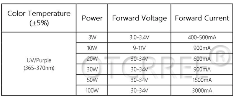

UV Led knippert terwijl deze (naar mijn mening) is aangesloten op de juist driver:
Afbeeldingslocatie: https://tweakers.net/i/hNckUrO34H14zunCyWDzFF5c3sM=/800x/filters:strip_icc():strip_exif()/f/image/QT9LWoqH0JcAxun028PfHmFU.jpg?f=fotoalbum_large
Afbeeldingslocatie: https://tweakers.net/i/jWlwrFDD_3khJshRbO6Dz5M2sXo=/800x/filters:strip_icc():strip_exif()/f/image/LhA1dEl1DdRXGZGnTOiHiNvT.jpg?f=fotoalbum_large
Afbeeldingslocatie: https://tweakers.net/i/Zklrkk6sr2wpWEp5NeLV1nsUD2I=/800x/filters:strip_exif()/f/image/ppNMqD0HhRbQkl0vq5Czeufi.png?f=fotoalbum_large
Iemand een idee?

Hoeveel Watt / wat zijn de specificaties van deze LED überhaupt? Dat staat nergens vermeld. Want als je een 50 of 100W LED hebt, dan is de driver dus niet geschikt.
  • LandnHoning
  • Laatst online: 10-08 09:40
30 W. Voor iedere rij LEDs 10 W

Als ik even snel google en jouw plaatje zie:
https://www.item4you.nl/W...violet-DIY-Lamp-Chip.html hier zie ik jouw LED bij staan.
Volgens de site is het verbruik:
Forward Voltage: 32-34V
Forward Current: 700mA (20w) /1000mA(30w) /1700mA(50w) /3500mA(100w)
Jouw 30W Driver geeft 900mA waarbij de LED 1000mA vereist. Het zou zomaar kunnen dat de driver het niet leuk vindt dat hij zwaarder belast wordt als verwacht en hierdoor in protection schiet en dus de hele tijd aan/uit gaat.

Op welke snelheid is het knipperen? As het elke seconde is ofzo kan het zijn dat de voeding het niet trekt, uitschakelt en weer opnieuw start. Zie je wel vaker bij oude/defecte voedingen.

Bloodhoundje schreef op maandag 14 november 2022 @ 09:45:
Ik zie jouw driver hier terugkomen:
https://de.aliexpress.com/item/32623154160.html
Heb geen idee hoe goed de kwaliteit van deze led drivers betreft.
Huh?
Als de driver 900mA als spec heeft zal hij deze ook gewoon geven. No way dat de led 1000mA vraagt en krijgt. De LED zal het moeten doen met 900mA en zal geen probleem moeten zijn als de LED tot 1000mA gespecificeerd is.
Nu komt het vaker voor dat een driver niet wil werken met een LED ondanks de matching specificaties. Een maat van mij doet veel installaties van verlichting en komt het vaak tegen.
Het enige wat ik mij kan indenken is dat je wel een 10W LED hebt en de driver qua voltage niet match. Anders toch een andere driver proberen.....

_ferry_ schreef op maandag 14 november 2022 @ 09:48:
ja ik gok een halve seconden.

Meet de spanning over de led tijdens het knipperen. Aan zal 34V zijn. Uit kan 0V zijn of 40V. Is het 0V, dan driver in de prullenbak. Is het 40V dan leds in de recycle bak.
