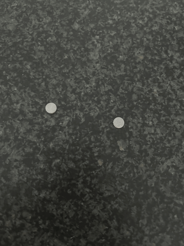

Ik heb een Siemens vaatwasser ( inbouw ) en sinds een paar dagen maakt deze een resonerend geluid , als het water rondgaat. Bij afpompen is het geluid weg
Gisteren de filter eruit gehaald was overwegend schoon, maar helaas vond ik kleine metalen rondjes. Waarvan ik me tot 5 min geleden afvroeg wat ze zijn......
Afbeeldingslocatie: https://tweakers.net/i/4ntrGzal_cjz413sa4CtUmIRNdo=/x800/filters:gifsicle():strip_exif()/f/image/eOu7IkBgDxa8vpaDtGhWr43m.gif?f=fotoalbum_large
Het zijn dus ... rondjes uit een mes ( zitten er 3 elke kant )
Nu aangezien ik die dingen vond, kan ik me voorstellen dat het geluid dus daardoor veroorzaakt wordt en er ergens zo een rondje is ingesukkeld. Alleen zou ik niet weten ( ben best handig ) waar zoeken. De filter behuizing kan ik niet verder openen, tenzij met schroeven. Is het zinvol daar alles los te halen en te kijken? Of wat stellen de experts hier voor ? Thanks bij voorbaat

Heb je ook al gekeken in het draaiende gedeelte van je pomp/motor naast het filter?
Zoals op 1:10 te zien, luikje kan er bij jou anders uitzien.

Ja net open gedaan . Schoepje draait goed rond ( zat wel wa plastiek tussen ) schoongemaakt. Voor afvoergat ook niets. Stukje dat naar sproeiarm gaat ook vrij. Dacht met da stiekje plastiek dat zalt wel zijn mazr helaas
