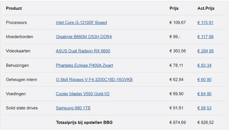

De best buy guide geeft de volgende onderdelen weer:
Afbeeldingslocatie: https://tweakers.net/i/2ykJ9qzaozVVQYWoS3CwNgxTfnk=/800x/filters:strip_exif()/f/image/vlHuG9Xwg8efC6y48u5y3XgB.png?f=fotoalbum_large
Welke van deze onderdelen kunnen beter vervangen worden?

Ik denk niet dat je de laatste versie van de BBG te pakken hebt. Al zou ik als voeding toch wel de CM V550 gold-v2 nemen.
Met een budget van 1000 euro kan je daar nog wat kleine upgrades aan doen. De videokaart ligt voor de hand, ik zie op dit moment bijvoorbeeld een uitvoering: Powercolor Fighter AMD Radeon RX 6700 XT 12GB GDDR6 voor een spotprijs (439 euro) te koop staan maar ook een RX 6650 XT of iets dergelijks is al een mooie upgrade. Verder zou je de CPU nog kunnen upgraden naar een 6-core Ryzen 5600, zoals in het 1440p-BBG-systeem. Met misschien een wat goedkoper B550-moederbord om de kosten te drukken.
Wat verstandig is ligt ook aan de resolutie van je scherm, op 1080p kan een RX 6600 nog prima meekomen maar voor grafisch zware spellen op hogere resoluties is een RX 6700 of hoger toch wel leuker.
