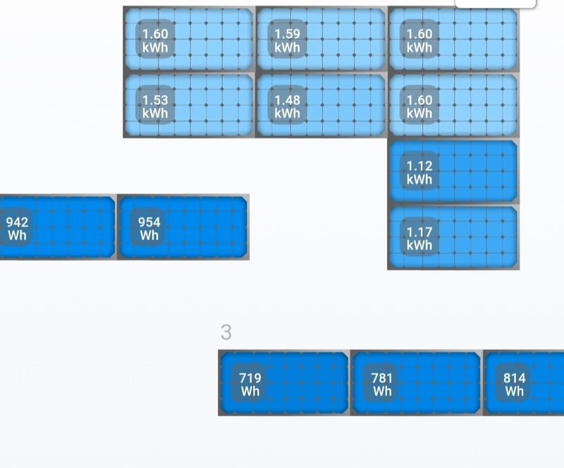

Beste,
Ik heb nieuwe zonnepanelen laten installeren. Waarbij 8 op een schuin dak, 3 in portrait op een plat dak en 2 in landscape ook op het plat dak. De dakconstructie op het platdak is blubase connect. Ik schrik alleen hoeveel verlies het plat dak geeft, terwijl de zon hetzelfde er op schijnt als op het schuin dak De panelen op het plat dak in portrait schelen bijna 50% met het schuine dak. Landscape is net iets hoger.
Aangezien op het plat dak er geen panelen achter liggen vraag ik me af of ze niet schuiner kunnen... Is dit nog een of andere manier op te lossen?. Ik twijfel nu of het zin had om op het platte dak panelen te nemen met zo een zwaar rendementsverlies op zit... Of ligt dit aan het seizoen en gaat het in de zomer beter? Ik hoop eigenlijk dat ik hem schuiner kan zetten, maar ik verwacht dat dat helemaal niet kan, heeft ieman ideeen? Vind het raar eigenlijk dat we hem niet kunnen stellen denk ik

Het ligt aan het seizoen en het gaat in de zomer beter. Sets op 10 of 13 graden hoek doen het lekker met licht dat recht van boven komt (bewolkte dagen, zomerzon) en een heel stuk minder goed op zonnige novemberdagen.

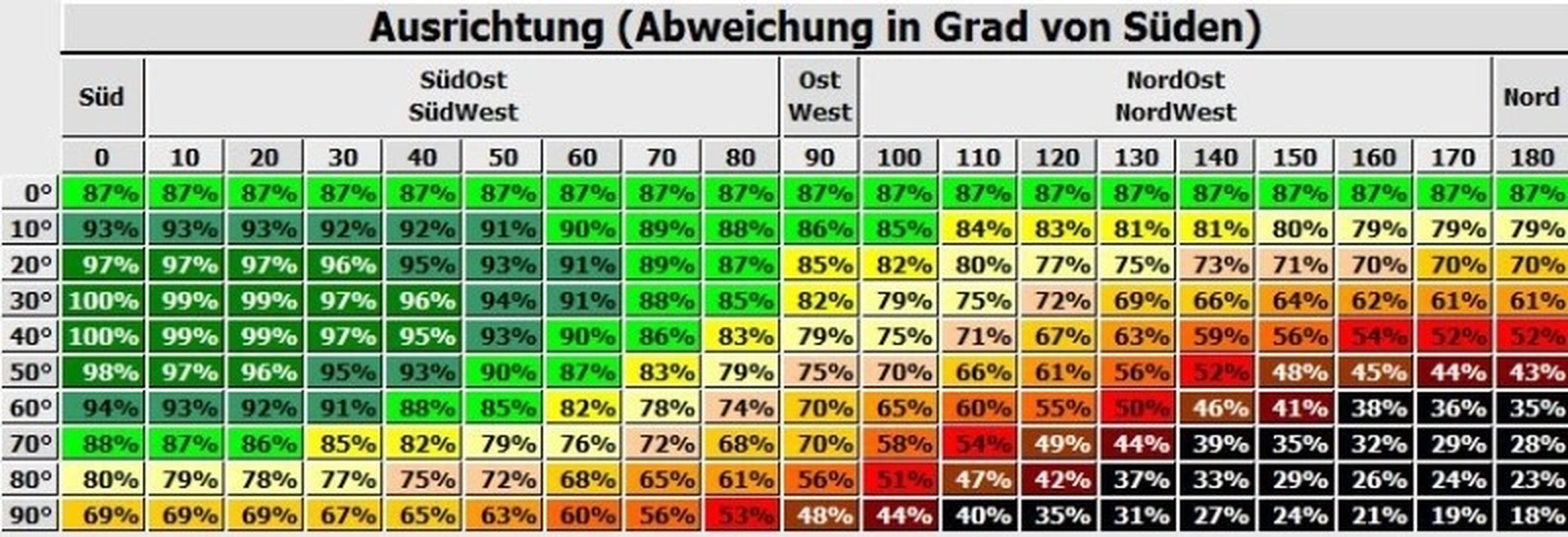

Over het jaar levert een Wp die op 10° ligt iets van 13% minder op dan een die op 35° ligt (op zuid). Op platte daken maakt de richting van de panenlen weer een stuk minder uit, dus zie je daar meestal van die "dakjes" waarbij de panelen kop-staart liggen en je er meer op je dak kwijt kan.

In de zomer is het andersom, heeft met het seizoen te maken en de stand van de zon. Ideale instraling is exact loodrecht op het paneel. Niet druk om maken, komende zomer zie je het tegenovergestelde

Hier mijn 8 "OW 10° panelen" kWh opbrengst van gisteren (bovenste rij OZO, onderste WNW, links 495wp, rechts 460wp) en rechts daarnaast de opbrengst van een zonnige junidag. Het verschil is gewoon heel groot
Afbeeldingslocatie: https://tweakers.net/i/RgdLMaeJybXHiSXBZLoEhPSSMio=/full-fit-in/4000x4000/filters:no_upscale():fill(white):strip_exif()/f/image/nk9RiPqxzKg5ovT9z2mO2vWc.png?f=user_large Afbeeldingslocatie: https://tweakers.net/i/X75NmBw0v__e-PNhhmRUCxWm4Jo=/full-fit-in/4000x4000/filters:no_upscale():fill(white):strip_exif()/f/image/RBSC3mBoCDgVhNOTosQ9xYNO.png?f=user_large
Jouw platte doen het ook lekker hoor :)

Top. Ik kan er dus wel vanuit gaan dat met panelen op 10 graden maar een betere opbrengst geeft in de zomermaanden dan de panelen die op het schuin dak liggen omdat die dan minder opbrengen verhoudingsgewijs?
