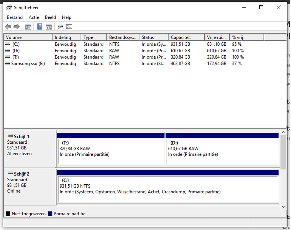

Hey tweakers
enig idee hoe ik dit kan oplossen?

Ik heb ook via diskpart geprobeerd om read only weg te halen van de ssd met attributes disk clear readonly.
Maar hij zegt dat het succesvol is maar het werkt niet.
ook via schijfbeheer kan ik niks...Afbeeldingslocatie: https://tweakers.net/i/94vrJ7Y_AsDZiLR5HU2rDJ_nioM=/full-fit-in/4000x4000/filters:no_upscale():fill(white):strip_exif()/f/image/gCfP6lWnEgR1DvoPlDUC2vtl.png?f=user_large

Het bestandssysteem op D: en T: wordt aangegeven als RAW.
Check disk werkt alleen met NTFS.
Als deze schijf de oude is dan is er iets flink misgegaan.
Je zou eens voorzichtig kunnen kijken met testdisk
https://www.cgsecurity.org/wiki/TestDisk_Download
Dit is wel voor de gevorderden...
Wie du mir, so ich dir.
  • eheijnen
Als toevoeging op voorgaande.
Het kan goed zijn dat de schijf stuk is.
Zorg ervoor dat je niet meer naar die schijf schrijft (als dat al mogelijk zou zijn) om te vermijden dat er iets wordt overschreven. Als het zo is dat de pc niet meer opstart van die schijf dan is er na de uitval ook niets meer gewijzigd.
Met testdisk kun je kijken of de schijf nog te benaderen is. Hier ook weer geen schrijfacties doen / niets opslaan. Alleen kijken of je iets kunt zien.
QPhotorec is misschien de betere optie voor jou. Deze doorloopt de schijf en maakt kopieën van gevonden bestanden naar een andere schijf. Als je photorec gestart hebt kun je bij "file formats" zien welke bestandstypen terug gezet worden.
In deze zip zitten beide:
https://www.cgsecurity.org/testdisk-7.1.win64.zip
Met deze tool kun je SMART data uitlezen van een schijf. Kan goed zijn dat je hier ook een indicatie kunt krijgen van wat er met de schijf aan de hand is.
https://www.techspot.com/downloads/7301-crystaldiskinfo.html
