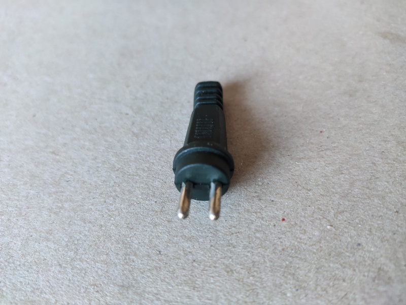

Ik zoek een stekker om een lichtsnoer (kerstverlichting) weer op de 24V adapter aan te kunnen sluiten. Modelnummer adapter is GP-LT240V0150-IP44.
Wat ik al gevonden of geprobeerd heb:
Google searches gedaan, op Conrad gezocht en Google Lens.
Afbeeldingslocatie: https://tweakers.net/i/zPNdLM_rY-bYJJMBsM0fA_0U090=/800x/filters:strip_icc():strip_exif()/f/image/LeZOWKUzumPEs3c8yeNo7mAT.jpg?f=fotoalbum_large
Afbeeldingslocatie: https://tweakers.net/i/sN0Uh0Hqg_0gj7BhXRuncOjyGtE=/800x/filters:strip_icc():strip_exif()/f/image/Tm0IZ8ASpc0d4SAMU1xtKrw4.jpg?f=fotoalbum_large

Dit is geen standaard stekker, dus bij Conrad en consorten ga je die niet vinden. Ik heb in dezelfde situatie wat plastic van de stekker afgehaald zodat de pinnen zichtbaar worden, daar de draad weer aan gesoldeerd en vervolgens polymorph plastic eromheen gedaan om het mechanisch stabiel te krijgen.
Hotglue of Sugru zou ook moeten werken, dat zijn wat flexibelere materalen.

Bij de trekontlasting kan je het nog wel aanhelen?
Ik zou een stukje strippen, dubbelvouwen totdat het ongeveer de dikte van zo'n pin heeft. Vervolgens vertinnen en in de gaatjes proppen. Een dot hotglue er op om vast te houden en eventueel weer spatwaterdicht te maken.

Ik kan nog wel wat plastic van de trekontlasting af krijgen denk ik. Ik zal eens kijken wat ik met jullie tips kan uitrichten. Bedankt!
