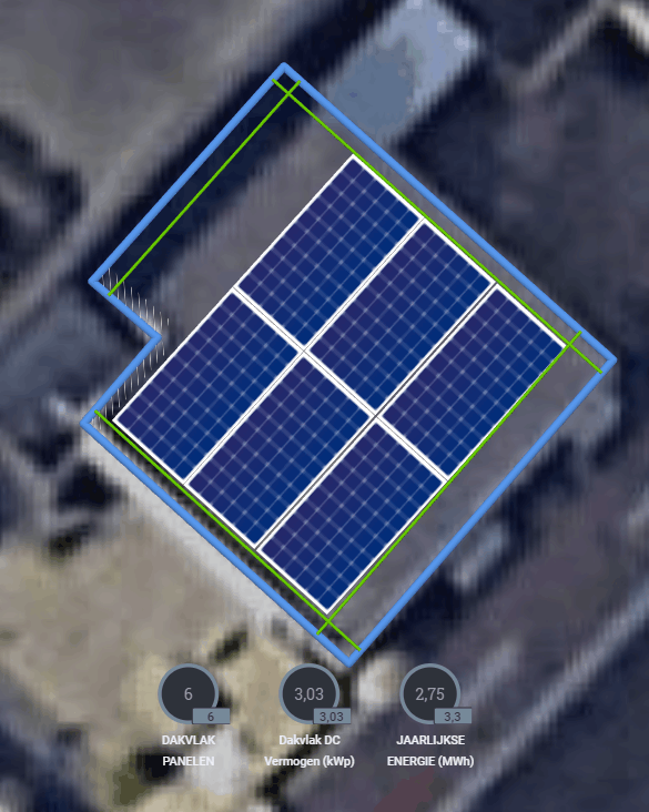

Ok ik heb wat speelwerk gedaan. In deze opstelling kan ik het maximaal aantal panelen kwijt. Althans, als ik de automatische functionaliteit van Sunnydesign mag geloven.
Ik vind het er alleen wat raar uitzien, lijkt dit realistisch?

Rensaru schreef op zaterdag 12 november 2022 @ 12:44:
Ok ik heb wat speelwerk gedaan. In deze opstelling kan ik het maximaal aantal panelen kwijt. Althans, als ik de automatische functionaliteit van Sunnydesign mag geloeven.
Nee, je kan niet zomaar zonnepanelen tot aan de rand van je dak leggen. Dan waaien ze weg. En het mag niet.

Ah, thanks voor de tip! Is dit qua opstelling wel werkbaar?
Ik zou even echt heel goed opmeten wat de maat van je dak is en de exacte maten van je panelen gebruiken, want daarmee valt of staat alles. Blijf 50cm van de dakrand vandaan en ik zou bij de dakrand zelf "laag" beginnen (maar dat is misschien meer gevoelsmatig). Ik vraag me ook af met welke panelen je in 4,50 meter drie op een rij kwijt kan. Panelen zijn 1,70 of langer dus 3x is al meer dan 5m. Als 8x een ~400wp paneel niet pas, is misschien op jouw dak een 5x een 540WP paneel wel een idee? Die zijn 227 x 114cm
Deze opstelling ziet er wel maximaal vol uit. Dat lijkt me wel een mooi doel: 8 panelen. Weet alleen dat als je ZO enorm de limieten gaat opzoeken, niet alleen je panelen bepalend zullen zijn, maar de montagesteunen mogelijk ook. Die kunnen voor en achter weleens ietsje uitsteken.
Sunnydesign is leuk om je opbrengst te simuleren, maar is wel zo inflexibel als een stuk hout. Het is niet mijn favoriete tool om een dak "vol" te leggen. Dat zou ik liever met een bovenaanzicht doen en dan alle exacte maten van het dak, van de dakranden, van alles (ik deed dat met visio, maar powerpoint kan het ook op de cm precies :)).

Voor legplannen maken is solaredge designer echt heel veel makkelijker. Alleen iets meer moeite met registratie.

Mijn tip: leg de dak vol met panelen in een oost-west ligging. Voordelen:
- meer panelen
- vangt weinig wind (panelen staan met de ruggen tegen elkaar)
- levert meer euro's bij een dynamisch energiecontract, want levert 's ochtends en 's avonds meer energie op, juist dan zijn de stroomkosten hoog. Overdag is de € opbrengst laag, soms zelfs negatief.
- gunstiger als saldering komt te vervallen: betere verspreiding van de opbrengst.

Ik zou zeker niet de 7e achterwege laten vanwege besparen op 1 micro.
Het oogt alsof je 7 van die 495ers kwijt kan.
Inderdaad! Daar had ik nog niet aan gedacht. Ik vind dit ook wel 'netter' ogen (los van dat er natuurlijk 1 paneel minder stuk kan gaan)
Micro omvormers dat ik ook aan, al vind ik 200 euro per omvormer wel aan de prijzige kant :p
7 panelen zou inderdaad net aan kunnen. Los van het dakrand argument zit er ook een lichte schaduw van de opbouw van mijn buurman. Goede kans dat een deel in de schaduw gaat staan (icm met verlies van ruimte misschien niet de meest verstandige keus)
Afbeeldingslocatie: https://tweakers.net/i/KXO0L7T2DZtLTUoCHxeawk0fpyI=/800x/filters:strip_exif()/f/image/AUqkSQ7DnV5EVpgXuY6jCQgs.png?f=fotoalbum_large
Zie net dat APS per twee panelen is, dat scheelt

Panelen met wat schaduw leveren een hoop meer op dan bitumen.
Je geeft aan toe dat het niet aan je verbruik zal komen, dus vol dat dak

Ik ga eens kijken. Ik kan de 7de paneel wel maximaal tegen de rand aan doen omdat die toch grenst aan de opbouw van mijn buurman. Daar is geen wind te bekennen.
