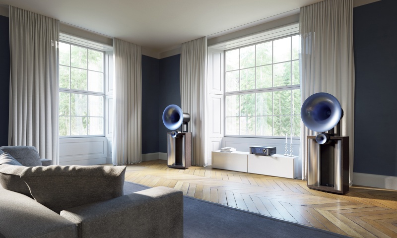

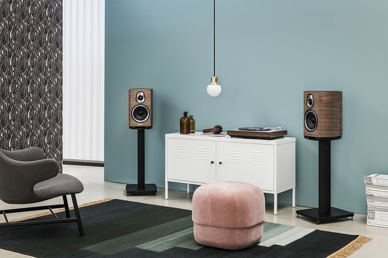

Esthetisch betekent natuurlijk niet dat alles ook uit het zicht moet. Er zijn genoeg luidsprekers die het verdienen om een mooi plekje vol in het zicht te krijgen in een boekenkast.
Zoals Sonus Faber, een goed voorbeeld van een high end merk met veel aandacht aan kwaliteit, design en afwerking. https://www.sonusfaber.com/en/
Afbeeldingslocatie: https://tweakers.net/i/ieOoQp3cwpJr7_67eK-bmlEw5xc=/800x/filters:strip_icc():strip_exif()/f/image/z9b8v3ruWrF7PcHY4dnIgbjP.jpg?f=fotoalbum_large
Recent is ook de Sonus Faber Arena in-wall line aangekondigd. Volledig custom installatie.
https://finesounds.uk/new...abers-arena-at-cedia-2022

Neem liever losse speakers die je ook kunt verplaatsen en indraaien naar de luisterposities. Je hebt zoveel keuze aan fraaie speakers. Ze geven een kamer ook een eigen karakter en uitstraling.
Deze hoorns vindt ik bijvoorbeeld in deze ruimte schitterend staan, even los van de prijs. ;)
Avantgarde Duo Mezzo XD De 2x500W subwoofer is al ingebouwd: 18-20.000 Hz.
Afbeeldingslocatie: https://tweakers.net/i/wusrP7_inaYkj0oiNBkR2p-AVvY=/800x/filters:strip_icc():strip_exif()/f/image/vFJdv5ebL30vuTYM4QxSkB1l.jpg?f=fotoalbum_large

Dankje. Wat is je mening over bookshelf speakers ergens in de kast zetten (nis) en dan bedekken met een speakerdoek?

De meeste boekenplank speakers geven een veel beter geluid als ze wat wat verder los van de muur staan. Met de tweeters op oorhoogte wat je het gemakkelijkste kunt bereiken door staanders te nemen.
Bijvoorbeeld de Sonus Faber Sonetto II. Of de eenvoudigere Lumina II. Die zijn minder kritisch met afstand vanaf de muur doordat de baspoort aan de voorkant zit. Je noemt geen budget, voor het gemak blijf ik even bij Sonus Faber als voorbeeld.
Maar waarom de drang om te verstoppen achter doek? Deze speakers zijn met vakmanschap gemaakt met echt leer en gelaagd walnoten of wenge hout. Of gelakt in wit of zwart zodat ze wat meer integreren voor een muur.
Kijk voor inspiratie eens deze video van McIntosh/Sonus Faber voor meer home theater en muziek opstellingen. Er zoveel moois te koop, je kunt het geld maar 1 keer uitgeven. >:)
Afbeeldingslocatie: https://tweakers.net/i/xOhsRQ_TbU5Cm8AVurPcu8cvwA4=/800x/filters:strip_icc():strip_exif()/f/image/ExhPscKVRMVzVW6kmBdSubUw.jpg?f=fotoalbum_large

Het is niet zozeer een drang, maar eerder een idee wat ik voor ogen heb: namelijk ervoor zorgen dat ik - in mijn ogen - een mooie strakke kast heb en toch beter geluid dan wat enkel de tv te bieden heeft. Ik sta open voor zowel in-walls als bookshelfs. Ik ben gewoon een beetje de mogelijke opties aan het bekijken, ook rekening mee houdend dat bepaalde aspecten nog steeds enigszins “audio-technisch verantwoord” kunnen zijn. Ik ga zeer zeker ook gewoon kijken naar bookshelfs zonder ze weg te werken met een speakerdoek, naar aanleiding van je eerdere comment, omdat je bijvoorbeeld linkjes naar hele andere speakers hebt gegeven die ik niet zo gauw terugzag bij de wat reguliere winkels & het daarom ook interessant is. Het blijft idd een beetje smaakbevoelig ook.

Zeker, het is ook smaakgevoelig. Beste tip is ook om vooral de tijd te nemen om te oriënteren . Je kunt snel genoeg iets kopen en dan er pas later achterkomen dat je een veel betere geluidskwaliteit of mogelijkheden voor hetzelfde geld had kunnen bereiken.
Je hebt audio winkels en audio winkels. Er is veel meer te koop dan alleen de merken Marantz, Denon, Sonos, B&W, etc. Niet dat deze merken slecht zijn natuurlijk. Vandaar dat ik ook Sonus Faber en McIntosh noemde.
Hier een paar bekende links van audio zaken met webshops met een breder assortiment dan alleen het bekende werk.
