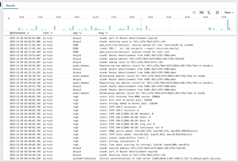

Nou, daar ben ik weer. Zie screenshot hieronder. Vannacht was het weer zover; m'n pihole (Raspbian GNU/Linux 11 (bullseye)) liep weer eens vast. Dit was om 02.59 uur. Enkel een reboot is dan een optie om er iets van beweging in te krijgen. Echter in de logs zie ik niets vreemds. Jullie wel?
Hoe zou ik dit kunnen debuggen? Kan ik het OS op een soort van speciale debug mode zetten? Zodat er nóg meer logging uit komt?

Na wat onderzoek blijkt dat rond exact hetzelfde moment mijn unifi netwerk van channel is gewijzigd. Zie screenshot hieronder. Dit kan bijna geen toeval zijn lijkt me. Alleen op de één of andere manier kan dus de raspberry Pi zero 2W hier nog goed tegen.

Grote kans dat je SD kaart defect is. Probeer is een andere.
Door de vele writes gaan SD kaartjes vrij snel defect. Eigenlijk zijn ze daar niet voor gemaakt. Hopelijk komt de volgende RPi daarom ook met een MMC/sata/nvme-slot oid.

Zit de Pi dan wel vast? Ik heb de indruk dat de Pi puur de WiFi verbinding verliest waardoor ze onbereikbaar wordt.
Als je ook een toetsenbord aan de Pi hangt kun je ontdekken of je op de Pi zelf nog kunt inloggen.
Ik heb een paar ideëen. Van het proberen van een configuratieoptie tot het gebruiken van watchdog (die je Pi ook kan rebooten bij een crash, handig bij headless gebruik).
Zou je je netwerkconfiguratiefile eens willen posten? Ontdaan van het wachtwoord ;)

Kun je dit niet testen door handmatig de wifi naar een ander kanaal over te zetten? Zou mooi zijn met de pi verbonden aan een scherm en toetsenbord zodat je gelijk kunt kijken of hij vast loopt of de wifi verliest

Je kan proberen of het probleem weg is als je WiFi op de Pi disablet en hem met een kabeltje aansluit.
Belangrijk: de WiFi op de Raspberry Pi niet disablen met rfkill, maar met de setting in het opstartbestand.

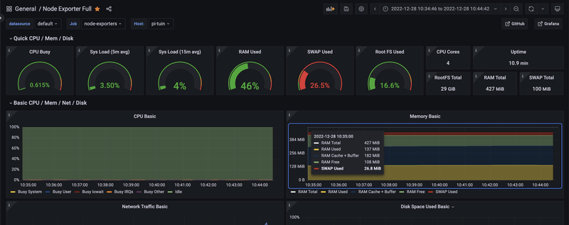

Kan iemand mij vertellen waarom een "from scratch" raspberry Pi 2 zero (met raspberry os) zoweel swap gebruikt? Mijn andere Pi doet dit namelijk niet,.

Omdat hij waarschijnlijk inactieve stukken geheugen naar het swap wegdrukt om meer RAM vrij te spelen voor nuttige zaken.
Misschien heeft hij wel iets ondernomen waarvoor even veel geheugen nodig was? Check voor updates wellicht of een indexering van de files op het filesysteem (mlocate?), of wat anders natuurlijk. En zodra dat proces klaar was is het geheugen weer vrij gegeven. Wat naar swap is gedrukt blijft daar lekker zitten tot het weer een keer opgevraagd wordt. Totdan lekker laten zitten in swap want dat geeft vrij RAM.
Waarom de een het wel doet en de ander niet kan liggen aan een aantal instellingen rondom geheugenbeheer, achtergrondprocessen, softwareversies. In hoeverre zijn ze gelijk aan elkaar is de hamvraag.
Swapgebruik an sich is niet erg, het kan zelfs een goed iets zijn want je speelt er RAM mee vrij. Waar je op wilt letten met swapgebruik is hoe frequent de swap wordt aangesproken. Als er wat inactieve pages naar swap verplaatst worden en daar vervolgens lekker blijven kamperen: prima. Wat je niet wilt zien is regelmatige heen-en-weer beweging tussen RAM en swap. Dat is thrashing en dat merk je keihard aan je performance; dan is het bakkie niet vooruit te fikken. Dan is meer RAM nodig, of je moet de belasting van het bakkie verminderen. Meestal zie je dan ook het swapgebruik flink de hoogte in gaan.
En een volle swap is natuurlijk ook problematisch, want dan is de koek op en gaan er dingen afgeschoten worden.

Heb ik inderdaad geprobeerd; alleen daar ging de pi gewoon "normaal" mee overweg. M.a.w. de channel-change werd netjes gerespecteerd door de pi.

Ik snap dat dat moeilijk is; sorry :). Hoe kan ik eigenlijk inzien welk proces verantwoordelijk is voor het swap gebruik?
