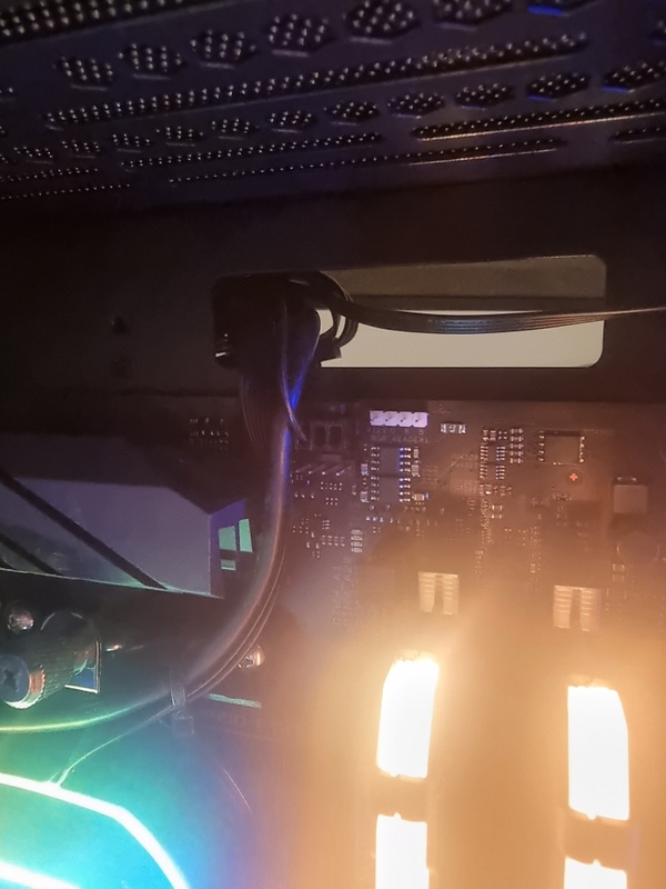

Afbeeldingslocatie: https://tweakers.net/i/eWFcajD25Id9hywjk3fED2iVuJk=/full-fit-in/4920x3264/filters:max_bytes(3145728):no_upscale():strip_icc():fill(white):strip_exif()/f/image/vdZac5awhA6xpQ1Kg4dYeLxF.jpg?f=user_large
Rechts onder zit een 5V header? Of ben ik gek :D

@Baakster Wat jij zegt dat klopt inderdaad. Ik zie op het moederbord inderdaad een 5v ADD header wat volgens mij dan de 5v RGB header is.
Ik heb alles nu losgekoppeld en klaar gemaakt voor verzending terug naar de leverancier en bestel een set LL fans van corsair met de commander pro. @Hero of Time Ik had 3 groepen van 1, 2 en 3 fans en geen van de fans heeft het gedaan op RGB. Ik had vanmiddag een kleine doorbraak toen ik de fans van automatic sync with mobo heb gezet in de L-Connect 3 app want toen begon het hele spul te draaien. Echter na een reboot van het systeem deden de fans helemaal niks meer wat voor mij eigenlijk de druppel was om het spul er vandaag maar uit te draaien.
Graag zou ik nog wel even willen inhaken op de foto van @Baakster
Mijn front fans zijn ook van lian li maar deze zijn standaard meegeleverd in de kast (lian li lancool 3) aan deze fans zit inderdaad een 3 polige stekker, maar wanneer ik deze bevestig op het moederbord en de software van asus download en installeer gebeurt er niks.
Even voor mijn duidelijkheid is de 5v ADD header bedoeld voor RGB of ben ik hier nu dingen mee aan het doen die niet horen.
