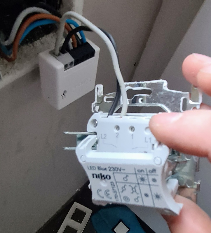

Ik zou graag mijn buitenverlichting willen schakelen met de SONOFF ZBMINI.
Echter snap ik niet hoe ik het statuslampje ook mee kan laten schakelen met de lamp die aan of uit gaat i.c.m. de SONOFF ZBMINI. Heb eventueel nog ZBMINI-L's liggen als dat een oplossing is.
Is dit wel mogelijk?
De volledige opbouw met staus led. de led maakt contact met 1 & 2

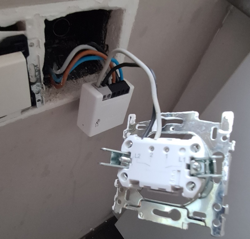

Zonder status led:
Afbeeldingslocatie: https://tweakers.net/i/7Bb3p4N7cH2fpcLDU9aLpX7AFMM=/800x/filters:strip_icc():strip_exif()/f/image/VbkZ2ggO3iDFU2cGXmmduwJi.jpg?f=fotoalbum_large

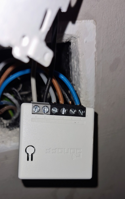

ZBMINI aansluiting:
Afbeeldingslocatie: https://tweakers.net/i/tulY25fJXaFZiOI8T4I6o75O5w0=/x800/filters:strip_icc():strip_exif()/f/image/sHwT33ePkjk5uNl9ZXlWQBrq.jpg?f=fotoalbum_large

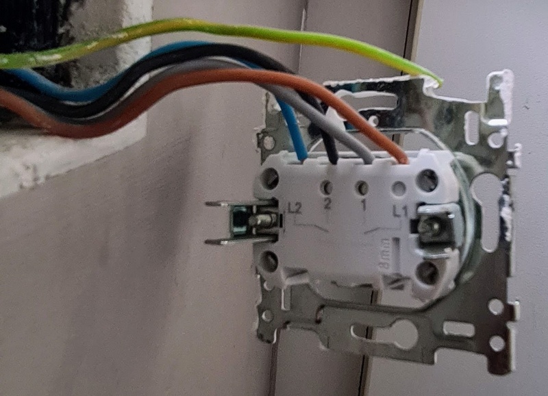

Hoe het was (zonder ZBMINI)
Afbeeldingslocatie: https://tweakers.net/i/CQCtc-qLqUhNGv9qGlY6mRTvv5Q=/800x/filters:strip_icc():strip_exif()/f/image/YcYqZkKElZgTSfIg8RiUYlvi.jpg?f=fotoalbum_large

@sn33ky dit gaat je niet lukken. De ZBMINI kan geen netspanning aan op zijn schakelpoorten. Dat betekent dat er in het geheel geen spanning op de schakelaar zelf kan staan en er dus ook niets is om de led te voeden.
Je kunt een module overwegen die wél 230V op z'n schakelingang accepteert.
