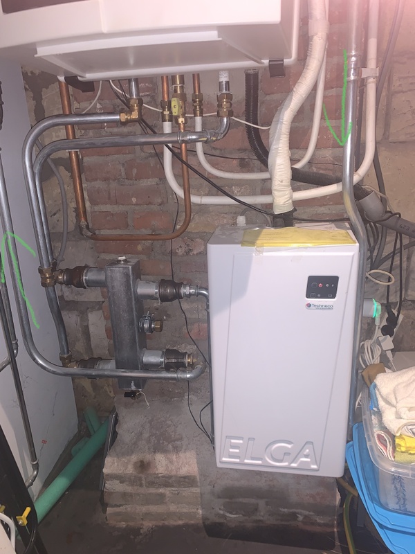

Ik heb in de installatie manual van de Elga gekeken, maar ik vroeg me af of dit wel conform is aangesloten? Hij geeft (nog) geen foutmeldingen maar de cv is nog niet aan.
Retour is helemaal rechts, aanvoer helemaal links.

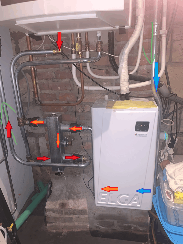

Ik had de onder en bovenaansluitingen op de openverdeler andersom verwacht, maar dit werkt wel ja volgens mij...

Ja hoor, klopt
4.3.4 in de installatiehandleiding
