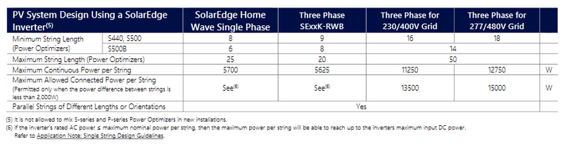

Het maakt wel uit, kijk maar eens naar de datasheet van de S serie power optimizer:
https://www.solaredge.com...er-s-series-datasheet.pdf
Afbeeldingslocatie: https://tweakers.net/i/us2cqRUDq4n0PzNobSkJtU18keo=/800x/filters:strip_exif()/f/image/qZ1rfXAUKlTKkyPw2cgNDSNa.png?f=fotoalbum_large
Oftewel, als je naar een 3 fase omvormer wilt heb je ten minste 14 S500B's nodig en ten minste 16 S440's nodig. En zoals je ziet voor de RWB (korte strings) variant zijn de aantallen anders.
Jij zit dus met 14 of 16 panelen net op dit kantelpunt.
Beste is om je ontwerp door de SolarEdge designer te (laten) halen en op basis van de uitkomst de voorgestelde opstelling te valideren. SE Designer kan je zelf doen, of aan de installateur een designer rapport opvragen.

blackd schreef op donderdag 10 november 2022 @ 09:10:
Wees je er van bewust dat de minimum aantallen panelen per orientatie gelden, en in de zon moeten liggen. Als je schaduw hebt wordt het minimum aantal al hoger. Er zijn op het forum voorbeelden te vinden waar de installateur goed de mist in is gegaan door dit principe even te vergeten.
