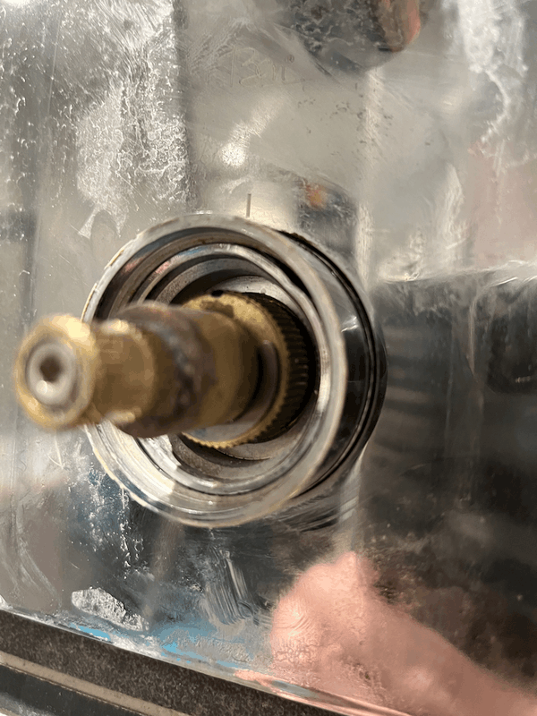

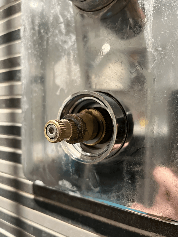

Hallo,
Ik heb een inbouw Ben Tex inbouwthermostaatkraan. Zie hier een voorbeeld:
https://www.bensanitair.nl/ben-tex-inbouwthermostaatkraan-19x14-cm-chroom-texdsth
Nu wil ik deze ontkalken omdat de temperatuur niet meer heet wordt. Echter kan ik geen bouwtekeningen vinden en niet weet hoe ik hem dus moet demonteren.
Zie hier ook 2 foto's van hoever ik hem wel kan ontmantelen.
Afbeeldingslocatie: https://tweakers.net/i/dD6AuY7wrKfJ0sHYBrQq0YcOl_E=/x800/filters:strip_exif()/f/image/iWAnp6VmC8BTcmLNowPyjB1N.png?f=fotoalbum_large
Afbeeldingslocatie: https://tweakers.net/i/qV5IOEiFHnTS0LzdiNJcCCEaXpw=/x800/filters:strip_exif()/f/image/g87akUhHsZK0ztS3mudpF94q.png?f=fotoalbum_large
Wie kan mij opweg helpen :)
Bedankt!
Bjorn

Zoiets?
https://www.google.com/ur...Vaw1sTEADWC1ruoa6ZT7xM0SQ
Kak link maar zit op de telefoon
Denk die binnenste ring weghalen
[ Voor 6% gewijzigd door Mistacal op 09-11-2022 20:31 ]

Ik zie een inbusschroef en iets dieper een clip. Die zou ik eens losmaken.
*zucht*

Afbeeldingslocatie: https://tweakers.net/i/pdQW1DRMnXIKHPyokLOC8gmZIng=/x800/filters:strip_icc():strip_exif()/f/image/r49TiqePJ6fdamcjzgwZ8gSv.jpg?f=fotoalbum_large
Die groene weet ik niet maar die rode wel dan komt dat kartelding achterin misschien wel naar voren

De ring bij de rode pijl is er eentje die veel lijkt op deze.
Met een klein schroevendraaiertje of een priem kun je hem dan naar beneden wegdrukken. (Via die inkeping aan de bovenkant.
Zou wel de hoofdkraan even sluiten voor je gaat proberen die ring weg te krijgen....

De hele afdekplaat moet eraf,dan kan je zo bij de binnenwerken.bestel maar alvast een nieuw thermostatisch binnendeel,deze zal waarschijnlijk defect zijn.Of binnenkort.

Sorry voor de late reply. Ik kreeg geen email van reacties. Ik ga morgen even klussen en kijken hoever ik kom. Bedankt voor de tips ik laat weten of het gelukt is!
  • neutcomp
  • Laatst online: 01-01-2023
Heb helaas niet het juiste gereedschap om hem eruit te kunnen draaien. Alle pijp, steek en ringsleutels geprobeerd maar niks past helaas. Ga nu toch maar even contact opzoeken met de partij die hem destijds heeft geinstalleerd.
